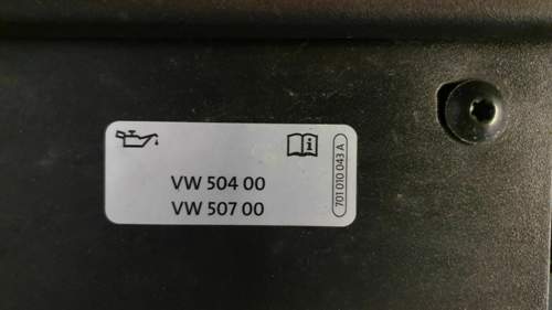

Eine Frage, befindet sich kein Ölaufkleber vorne beim Haubenschloss? Da steht doch drauf welches Öl dein Auto braucht.
Ja, darauf steht nur die VW Norm, mehr aber nicht. Wie auch in der Betriebsanleitung.
https://www.motor-talk.de/.../...3-000km-nachfuellen-t7161443.html?...
Welche Öl Viskosität wurde denn tatsächlich ab Werk eingefüllt?

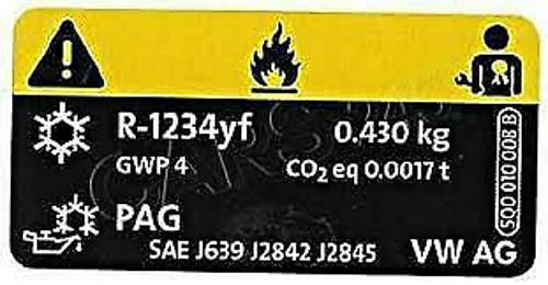

Korrekt, bei meinem ist ein kleiner Aufkleber neben dem Haubenschloß mit dem Hinweis zum Kältemittel und zum Motoröl. Der Haken beim Motoröl ist aber die Codierung. Bei mir steht zum Beispiel SAE J639 J2842 SAE J 2845.
Download
Bei mir (VFL BiTDI) ist dieser Aufkleber mit der Öl Norm neben dem Schloss, dieser war doch gemeint?
Oelnorm

Wenn der Motor mit dem Motoröl nach den Normen VW 502 00, VW 504 00, VW 505 01 oder VW 507 00 befüllt worden ist, befindet sich im Motorraum auf dem Schlossträger ein Aufkleber mit einem entsprechenden Hinweis. Hinweis bitte beachten und wenn möglich nur das angegebene Motoröl zum Nachfüllen verwenden ? .

VW 504 00
VW 507 00 entspricht Viskosität 5W-30
VW 508 00
VW 509 00 entspricht Viskosität 0W-20
du hast eigentlich nur diese beiden Alternativen welches Öl im Motor ist.
