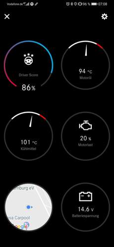

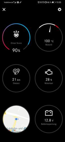

Also die Wassertemperatur scheint eigentlich relativ normal zu sein . Ich sende Mal 2 Bilder rein . Gerade auf dem Heimweg von der Arbeit selbes Spiel ..

Womit hast Du die Öltemperatur ausgelesen?
Themenstarteram 17. März 2020 um 15:57
@AvensisDCAT schrieb am 17. März 2020 um 16:53:33 Uhr:
Mercedes Me Adapter
100°C Motoröltemperatur ist als solches kein Problem, vorher/nachher Unterschied könnte tatsächlich am verwendeten Öl liegen, halte ich aber für unbedenklich. Ab 120-130°C sollte man das Ergebnis mal hinterfragen und überprüfen, aber selbst das wäre noch unschädlich, aber eben ungewöhnlich/unnormal.
Fraglich ist auch, wie genau die App misst.
