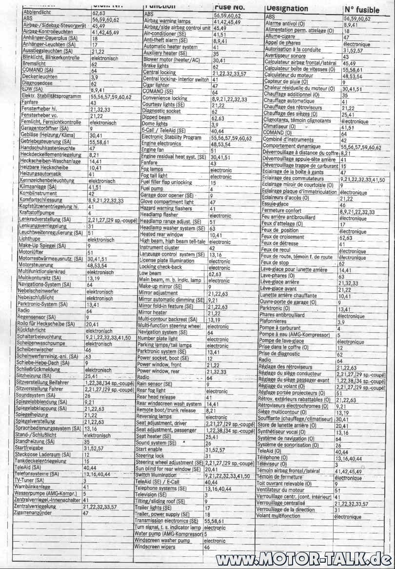

Ok.. Die Sicherungen sind vorne links unter der Spritzwand?! Gibt es da einen Belegungsplan?

Hier erst mal etwas zu der Sicherungsverteilung am W203

Vielen dank dafür.. hast du auch einen Belegungsplan?! :)
Themenstarteram 29. März 2016 um 17:37
Ist das dieser hier?
http://www.motor-talk.de/.../Attachment.html?attachmentId=632000
sorry für die ganzen fragen... -.-
Joo das ist Er
