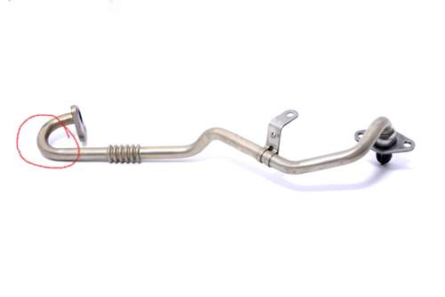

Ich bin seit Dezember 2017 ebenfalls stolzer Besitzer eines Golf 4 Variant 1.6 16 V (AZD), 155.000 km, EZ 09/2001.
Gestern hatte ich -nach bisher gefahrenen 2000 km- das Problem mit aufleuchtender MIL u. „Abgas Werkstatt“. Irgendwie war mir das vom Gefühl her klar, dass sowas noch kommen wird u. mich der Verkäufer gelöffelt hat. Ich hab das Auto zwar vor dem Kauf beim ADAC-Vertragspartner durchchecken lassen, aber sowas sieht man hald auch nicht.
Bevor ich aber nun anfange, mein Problem zu schildern, möchte ich noch kurz erwähnen, dass ich mir schon so ziemlich alle verfügbaren Beiträge durchgelesen habe, welche in Richtung meines Problems gehen. Konnte mir dabei einiges an möglichen Fehlerquellen anlesen u. hab auch einiges an technisch interessanten Sachen dazugelernt. Mir geht es vor allem darum, in welcher Reihenfolge (der Überprüfungen u. Reparaturen) ich mein Problem bei Wiederauftreten angehen soll.
Nun zu meinen Problem:
Gestern aus der Garage raus losgefahren, ca. 6 km gemacht u. beim Ranfahren an die Einmündung geht ein kleiner Ruck durchs Fahrzeug, MIL geht an u. Meldung „Abgas Werkstatt“. Bin dann vorsichtig weitergefahren u. konnte auf dem Bordcomputer nachvollziehen, dass der Verbrauch wohl um einen Liter raufgegangen ist (von 7.6 auf 8.5 Liter). Nach einer Stunde Fahrt hat sich das aber wieder bei 7.8 eingependelt. Die MIL war nach wie vor an u. ist auch während der nächsten Startvorgänge bzw. über Nacht nicht ausgegangen. Heute deshalb mal in die Werkstatt gefahren, auslesen u. löschen lassen, damit ich sehen kann wann u. wie schnell das Problem wieder auftritt. Folgende Fehler wurden ausgelesen u. gelöscht:
P1151 Gemischadaption Bereich 1 (Bank 1) Gemisch zu mager
P0402 Abgasrückführung Durchsatz zu groß

Bekannter von mir hat gemeint, mit den ausgelesenen Fehlermeldungen könnte die Lambdasonde vor Kat (Regelsonde) hinüber ist sein u. zuviel Abgas erkennen od. das AGR schließt nicht mehr komplett.
Nun nochmals meine Frage vom Anfang: in welcher Reihenfolge sollte ich hier bei der Fehlersuche vorgehen? Für Vorschläge wäre ich dankbar.

würde zuerst versuchen das agr zu reinigen bezw. auszutauschen. dann müsste die lambdasonde wieder funktionieren

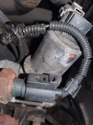

Hallo in die Runde und ein frohes neues Jahr!
Leider macht der Golf meiner Schwester Probleme und ich hoffe, dass mir jemand helfen kann...
Golf 4 Variant, 1.6 16V 105PS, Baujahr 2002, 229000KM gelaufen.
Seit einiger Zeit ging die Motokontrollleuchte an und meistens alleine wieder aus. Beim ersten Start am Morgen benötigte man immer zwei Versuche. Wenn er dann lief, lief er. Im warmen Zustand tadellos.
In der Vergangenheit zeigte mir CarPort schon mal eine Lambdasonde und das AGR Ventil an.
Nachdem ich die Fehler löschte, war erstmal eine gewisse Zeit lang Ruhe.
Da ich das AGR Ventil schonmal gereinigt hatte beschloss ich dies wieder zu tun.
Als ich alles wieder zusammen hatte lief der Golf unrund, nahm kein Gas an und qualmte stark.
Zunächst dachte ich, es läge an dem WD40 bzw. Terpentin im AGR nach dem Reinigungsvorgang.
Ich laß die Fehlerspeicher aus und war völlig von der Rolle (s. Anhang).
Zudem schlechten Motorlauf hatten sich div. Kontrollleuchten im Tacho breit gemacht.
Heute nochmal alles auseinander und einige Massepunkte gesäubert, Schlauchverbindungen überprüft / erneuert, Drosselklappenpoti gereinigt, alles angeschlossen und die Fehler gelöscht.
Der Wagen sprang schlecht an, lief sofort unrund und sägte im Leerlauf hoch und runter. Zudem konnte ich kein Gas geben und konnte leichte Fehlzündungen hören.
Daraufhin habe ich das Kühlwasser mal bzgl. ZKD geprüft. System stand nicht unter Druck und es roch auch nicht nach Abgasen.
Was mir noch aufgefallen ist, dass unterhalb des Krümmers der Runde ?Vorkat? am Glühen war und der Wagen ganz komisch geblubbert hat, wenn man am ESD stand.
Ich weiß, viele Ungereimtheiten - aber vielleicht weiß einer von euch die Symptome zu deuten.
Kann ein defektes AGR solche Probleme verursachen? Deutet die EPC Leuchte auf ein defektes Gaspedal hin?
Schonmal vielen Dank an jene, die bereit sind zu helfen.
MfG Tim
Unrunde Leerlauf auf meinem AZD, 2001 habe ich gelöst mit Reinigung die Spänereste vom Nockenwellen Impulsgeber. Jetzt ist fest 625 und mit Climatronic 825 Umdrehungen ohne Leerlaufschwankungen.
der unrunde Leerlauf stellt leider nicht das Hauptproblem da - vielmehr das der Wagen nicht mehr fahren kann (nimmt kein Gas mehr an, ruckelt, stottert und sägt im Leerlauf), Notprogramm?
Heute habe ich ein neues AGR Ventil und ein neues Gaspedal verbaut. Die MKL ist jetzt zwar aus und dieser Fehler behoben, aber leider besteht das Hauptproblem immer noch.
Es leuchtet das gelbe Dreieck sowie die EPC Lampe dauerhaft.
Kann mir niemand Helfen, die Symptome richtig zu deuten? Leider kenne ich mich mit dem Motor überhaupt nicht aus und mein Verständnis in Punko Fehlercodes ist auch nicht sonderlich gut.
Was bedeutet denn der Fehler 17961 - P1553 Signal Höhengeber / Saugrohrdruck und das in der Bremsenelektronik 01314 Motorsteuergerät aufgeführt ist?
So langsam bekomme ich das Gefühl, dass das MSTG kaputt ist...
Die Bilder wurden über 70 mal aufgerufen, hat denn keiner eine Idee?
Hatte auch mal den AZD in G4 und nach einem Ausbau der elektrischen Drosselklappe nach einer Reinigung musste diese neu Eingelernt werden. Waren die Kunststoffzahnräder der Drosselklappe neben dem Poti i.O.? Meine waren verschlissen musste also getauscht werden. Wurde Falschluft geprüft? Unterdruckleitung zum BKV oft undicht. EPC und ESP leuchten wegen der Drosselklappe weil ESP aus die Drosselklappe zugreift im ESP-Eingriff. MSG ist die letzte unwahrscheinlichste Option. Der Motor hat Ansauglufttemp. und Saugrohrdrucksensoren. Keinen Luftmassenmesser. Fehler vom Saugrohrdruckfehler kann durch Falschluft kommen oder defektes AGR. Das AGR mit einem Metallplätchen verschließen und AGR-Stecker abziehen. Wenn er dann läuft ist AGR defekt. MKL leuchtet natürlich aber Motor muss rund laufen und fahrbar sein.
Danke erstmal, dass du deine Erfahrungen teilst.
"Kunststoffzahnräder der Drosselklappe neben dem Poti i.O?" --> Da weiß ich gerade nicht was du damit meinst. Unter der DK waren so Kunstoffpins, die von unten in die DK gingen. Die waren alle in takt.
Angelernt habe ich die DK nicht, aber müsste der Motor nicht zumindest Gas annehmen - unabhängig vom Anlernen?
Alles was ich hier gelesen habe reicht von *ab zum Freundlichen (schlecht wenn ich kein Gas geben kann)* bis hin zu *lernt sich alleine während der Fahrt an*.
Habe alle Schlauchverbindungen die von der Drosselklappe weg gehen geprüft sowie die Enden abgeschnitten und mit Schellen neu befestigt.
Unterdruckleitung zum Bremskraftverstärker muss ich morgen nochmal kucken.
Kannst du mir diesen Satz nochmal erklären?: EPC und ESP leuchten wegen der Drosselklappe weil ESP aus die Drosselklappe zugreift im ESP-Eingriff --> wegen der Verbindung zum BKV?
Wenn ich dich richtig verstanden habe, muss ich nochmal genau nach Falschluft schauen. Aber was ich nicht verstehe, dass keine Gasannahme möglich ist.
Das AGR Ventil ist wie gesagt jetzt neu und die MKL aus, jetzt glüht auch der Vorkat nicht mehr.
Da der Motor keinen LMM hat, welche Sensoren übernehmen stellvertretend diese Aufgabe, Bild wäre super.
der hat einen Unterdrucksensor im Ansaugtrakt.
