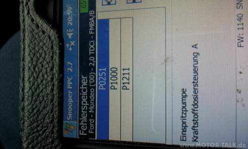

Ich habe seit einiger Zeit Probleme mit meinem Mondeo MK3 131 PS Bj 2003.
Er lief bisher immer ohne Probleme.Seit einiger Zeit aber nun macht er mir enorme Probleme.
Also folgendes beim losfahren bzw solange wie der Motor kalt ist und ich nicht zu schnell fahre bzw
im hohen Drehzahlbereich ist alles in Ordnung.
Gebe ich allerdings Gas und wird der Wagen dann warm,zack Motorkontrollleuchte an und dieses
andere Symbol mit dem Symbol was so aussieht wie ein geringeltes Schweine Schwänzchen,
entschuldigt diese Ausdrucksweise aber ich bin eine Frau und habe leider nicht all zu viel Ahnung.
Es scheint dann so als hätte er enormen Leistungsverlust und schnell fahren kann ich dann gar nicht mehr,ich muss dann anhalten denn Wagen ausmachen und neu starten,aber auch dann ist das Problem nur kurz behoben und tritt nach kurzer Zeit wieder auf.
Ich habe mich darauf hin schlau gemacht und die Steuereinheit einmal aufgeschraubt,dachte vielleicht sind die Brücken ohne Kontakt etc,aber sind alle fest und es gibt keine Unterbrechungen.
Ich bin langsam am verzweifeln,was kann das sein?
Es liegt aber nicht dran das ich vor einigen Wochen so in Gedanken war das ich versehentlich Super getankt hatte,allerdings nur 3 Liter als ich es dann bemerkte
Ich würde mich über Hilfe freuen

ich bezog mich ausschliesslich auf die Fehlerbeschreibung von meinealter2er und den Fehlermeldungen die er gepostet hat. B1676 war dabei und könnte somit einige weitere Fehler nach sich ziehen.

welcher km Stand? Wenn sie wegen hoher Laufleistung sowieso schon vorgeschädigt war, hat eventuell die Einspritzpumpe wegen mangelnder Schmierung durch das Super den Löffel abgegeben. Wäre eine Erklärung, wenns bei sachter Fahrweise immer funktioniert und beim ordentlich Gasgeben nicht. Aber blinkende Vorglühleuchte (das geringelte) kann viele Ursachen haben, die häufigste wäre ein defektes AGR. Das erst mal lahm legen und dann weiter sehen. Fehlerspeicher auslesen lassen und Fehlercodes notieren und hier posten.

lass dir den Fehlerspeicher auslesen. Macht eine freie Werkstatt günstig oder vielleicht gar ein Nachbar. Frag mal paar Jungs die mit getunten Autos herumfahren.
Sosntige Auffälligkeiten? Geruch, Rauch, mehrmaliges Anlassen bis er läuft?

Die Schilderung der Symptome lässt aber m.E. den Schluss zu, dass - wie oben schon angemerkt - irgendein flankierendes Bauteil - AGR oder Turbo - Schaden genommen hat. Der Motor geht ja wohl in den Notlaufbetrieb. Der lässt sich aber durch Neustart vorübergehend überlisten. Bei mir war es mit der Beschreibung - allerdings ohne vorherige Benzin-Betankung - (nicht nur einmal) das AGR. Auslesen des Fehlerspeichers oder vorübergehende Stilllegung des AGR werden wohl Licht ins Dunkle bringen.

1.) zum FFH - Fehlercodes auslesen lassen ( nicht ganz so teuer),
2.) es werden Fehler angezeigt / mitgeteilt, die auch nicht richtig weiterhelfen....
3.) dann mit dem günstigsten beginnen:
- ALLE Schläuche auch auf kleinste Risse & Löcher untersuchen (kostenlos),
- Dieselfilter erneuern, "Kleingeld",
- Nockenwellensensor erneuern, nochmal "Kleingeld",
- dann wird es teurer: AGR neu ( kann man aber auch stilllegen oder reinigen - finden sich viele Threads hier im Forum ),
- dann wird es noch teurer: die Injektoren sind hinüber. Kann man überarbeiten lassen - mehr dazu auch hier im Forum,
- dann noch etwas teurer: Turbo hat den Geist aufgegeben...
So, das ist das, was bei mir gemacht wurde (unvollständige Aufzählung und ohne Turbo neu).
In diesem Bereich würde ich anfangen zu suchen!
