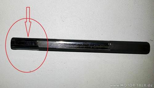

Hallo die berühmte Ölpumpe hat mal wieder gefressen! Folge laut werkstatt Motorschaden! 180000km laut vw keine Kulanz
Bei vw neuer Motor 5000 Euro plus einbau!
ImInternet 2300 Euro plus einbau (Einbau 1000 Euro plus mwst)
Was soll ich machen?
Dessweiteren meinte der Internetverkäufer ich sollte anstatt BMP einen BMM einbauen da bei diesem Motor die Ölpumpe nicht so anfällig sei?
Was soll ich machen wäre sehr dankbar für ein paar Tips!

Ob BMM oder BMP ist egal. Alles die selben Ölpumpen... In dem was ich hier im Forum lese, ist der BMM eher häufiger vertreten... Das kann man also nicht so pauschal sagen.
Lieber wieder ein BMP einbauen, bei dem die Ölpumpe de neusten Generation drin ist (oder ebend den 6 Kant vorher tauschen). Denn du müsstest sonst noch Kabelbäume und Motorstg tauschen... von daher ist der BMP der billigste Weg.
Danke als leihe ist man eh immer der dackel! wer sagt denn das wenn die ölpumpe defekt ist das dann gleich der ganze Motor vom schaden betroffen ist? dann muss ich ja in zukunft jede 90000 die ölwanne entfernen und den sechskannt anschauen das mir nicht wieder das gleiche passiert!?

Das habe ich nach meinem Motorschaden dann immer mitmachen lassen. Wanne runter, Stift checken lassen und Wanne wieder ran. Hat den Service zwar immer etwas teurer gemacht aber meine Unruhe befriedigt.
Jetzt nach dem Umbau bin ich gelassen.
Was heißt die neuste generation der ölpumpe? und wie lässt sich der sechskant genau tauschen?

So wird der Sechskant gewechselt.Zitat:
Danke mfg
http://www.motor-talk.de/.../...r-der-oelpumpe-getauscht-t3793982.html

Problem ist, dass es keine Motorsteuergeräte im ETKA gibt für BMN (Für Passat) gibt. Ob du die Technik vom BMP nutzen kannst... werde ich nicht bestätigen. Auch wenn viele Teile für BMP oder BMN gleich sind, will ich dafür nicht die Hand ins Feuer legen.

Ich empfehle auch einen Umbau auf CR. Der CBAB Motor passt ohne große Umbauten in einen Passat der einen BMP drin hatte. Antriebswellen, Getriebe können übernommen werden. Es fehlen "lediglich" DPF, Schwungrad, Kupplung, Kabelbaum und MotorSTG (Natürlich noch ein paar mehr Teile)... Sicher aber zu aufwendig, wenn das Auto schnell gebraucht wird.
Mein Problem ist nur, wenn du ein BMP drin hast, warum baust du den BMP nicht wieder ein? Bisher sind meine Erfahrungen sehr gut mit diesem Motor.
Beim CBDC ist ein neues Getriebe gällig, bzw Antriebswellen.

Ab 2008 sind die 6 Kant mit Index E verbaut worden. E und F sind meiner Meinung nach langlebig. Ausnahmen kann es leider immer geben.
Wann ab 2008? Ab Modelljahr 2008 oder ab 01.01.2008 oder wann? Ich bin nämlich auch schon am überlegen, bei meinem Passat (gebaut am 31.01.2008) was unternehmen zu lassen
