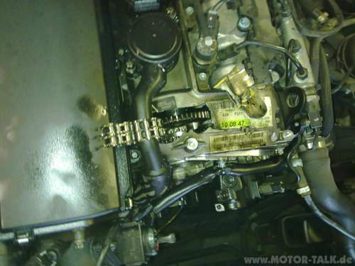

Habe meinen W211 220 CDI in die Werkstatt gegeben zwecks Injektorentausch (2 Injektoren mußten rausgeschlagen werden).
Beim Starten in der Werkstatt machte der Motor noch 2 Umdrehungen und war dann fest. Die zerlegten den Motor komplett ohne meinen Auftrag und sagten, die Steuerkette hatte keine Spannung und hat sich verhakt. Wie wahrscheinlich ist das denn, daß mein Fahrzeug 5Jahre und über 200.000 km gelaufen ist und dann in der Werkstatt nach einer Reparatur diesen Schaden hat!!
Hat jemand schon mal so was ähnliches erlebt und wie ist das ausgegangen? Meine Werkstatt steht auf dem Standpunkt, daß sie mit dem Schaden nichts zu tun hat.

S o f o r t einen vereidigten Kfz- Sachverständigen mit der Feststellung des Schadens beauftragen

Injektoren ausschlagen? Hä, wie soll das gehen?
Wenn die Steuerkette keine Spannung hatte, hätte sie ja auch auf der fahrt in die Werkstatt überspringen müssen u. nicht erst beim starten! Möglich ist alles, aber die Möglichkeit eines solchen Zu Fall?
MB Werkstatt o. Freie Werkstatt o. Filiale einer Werkstattkette??
MfG Günter
Bei einer Laufleistung von 200 000 km bezweifle ich, dass sich die Injektoren geschmeidig ausbauen lassen. Dazu gibts dann wirklich ein Ausschlagwerkzeug.
Aber mit der Reparatur kann der Schaden eigentlich wirklich nichts zu tun haben...
...was passiert wenn jemand den Motor an der Kurbelwelle rückwärts dreht? Vielleicht ist es so passiert?
warum sollte jemand den motor rückwärtsdrehen beim injektortausch ?????:confused:
mfg
Warum sollte jemand auf andere Weise den Motor beim Injektortausch kaputtmachen? Meistens ist Dummheit die Ursache...

Nur meine persönliche Meinung ohne rechtliche Kenntnisse: die Werkstatt hatte ja nicht nur ohne Deine Auftragserteilung selbstständig den Motor zerlegt, sonderen dadurch ja auch ggf. Beweise für oder gegen sie verwischt oder zerstört.
Da kann ein guter Anwalt in Verbindung mit einem Gutachter / Sachverständigen sicherlich für Dich einiges erreichen, vermute ich.
