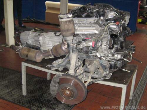

ich habe mit meinem ML320CDI, 01-2008, 46000 km folgendes Problem:
Nach kurzem Abstellen des ML vor meiner Garage, konnte ich den ML wieder starten. Der Motor ging jedoch nach 1-2 sec. wieder aus. Ein erneuerter Startversuch, hatte den gleichen Ablauf. Beim dritten Startversuch, drehte der Anlasser nicht mehr durch. Der Motor lief vor diesem Ausfall, wie auch bei früheren Fahrten ruhig ohne seltsame Geräusche.
Mein ML wurde dann von meiner NL abgeholt und am 2.Nov. untersucht.
Nach Rücksprache mit einem Meister der NL, konnte der Motor auch mit großem Kraftaufwand
nicht mehr gedreht werden. Bei einem erneuten Startversuch, verabschiedete sich der Anlasser.

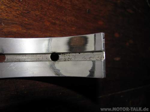

Nach kpl. Ausbau des Motors stellte die NL fest, dass sich die Kurbelwelle im Kurbelwellenlager festgefressen hat und die Welle das kpl. Lager trotz Sicherungsnuten gedreht hat.
Ein Schaden von diesem Ausmaß, ist meiner NL bei dem ausgereiften 320er Diesel-Motor nicht bekannt.
Am gleichen Abend hat meine NL die Beschädigung an das Werk mit Fotos weitergegeben.
Die Stellungnahme vom Werk kam erst am heutigen Freitag und lt. wie folgt:
Kostenlose Reparatur des ML mit neuer Kurbelwelle und Lager.
Ich habe alle KD bei Mercedes lückenlos durchführen lassen und habe die Mercedes-Anschlußgarantie bis 01-2012 abgeschlossen.
Da das Kurbelwellenlager bereits in 11-2009 auf Garantie erneuert wurde (ticken im Leerlauf nach dem Kundendienst), das Fzg. erst 46000 km hat und die Reparatur sicher nicht ganz einfach ist, würde ich in diesem Fall einem neuen Motor den Vorzug geben.
Ich habe hier leider kein gutes Gefühl bzgl. einer fehlerfreien Behebung des Defektes.
Nach Rücksprache mit dem Meister der NL, teilte mir dieser mit, dass er die Entscheidung des Werkes nicht ändern könne und dieser Reparaturweg vorgegeben wurde. Die Reparatur soll am 8./9.11. in der NL beginnen.

Ich würde sagen Pfusch bei der ersten Reparatur und zwar insoweit, dass man nicht einfach ein paar Lager oder 'ne Kurbelwelle tauschen kann, ohne zumindest eine Vermessung der Lagerböcke/bohrungen des Motorgehäuses durch zu führen. Die Ermittlung der Ursache ist hier oberste Bürgerpflicht. Ich bezweifel, dass das von allzu vielen MB-Mechanikern gemacht werden kann. Dann muss geprüft werden, ob die Lagerbohrungen in Längsachse noch fluchten. Einen ähnlichen Schaden hatte ich vor ein paar Wochen auf dem OP-Tisch. Ein 110er Motor (Doppelnocken) aus einem /8 hatte den gleichen Schaden. Die Ursache war ein zu strammer Burgmanring (Vorläufer vom Radialwellendichtring). KW lief heiß, Lagerzapfen dehnte sich aus (zu kleines Lagerspiel) und das KW-Lager hat gefressen. Die Vermessung der KW-Bohrung hat ergeben, dass sie kpl. unrund war mit Untermaß, d. h. Lager und Zapfen berühren sich und würden die KW festklemmen. Das Gleiche vermute ich bei deinem Motor auch. Bei dem zu erwartenden Rep-Aufwand wäre ein Tauschblock eh sinnvoller.

vielleicht kommt es in Deiner Schilderung nicht so ganz rüber - aber die Kurbelwelle hat natürlich mehrere Hauptlager.
Mich würde interessieren, ob das selbe Lager gefressen hat, welches in 11/2009 gewechselt wurde. Ich könte mir vorstellen, dass die Werkstatt Dir nicht gerne/ehrlich antwortet wenn es so wäre. Man könnte Vermutungen anstellen, das eine unsachgemäße Reparatur ausgeführt worden ist bzw die Werksanweisungen von MB ( zur Beseitigung des "Lagertickens") nicht ausreichend waren.

Zumal sicherlich auch die Lagerzapfen der KW auf das nächste Untermaß geschliffen werden müssen, dazu die passenden Übermaß-Lagerschalen.
Hat denn eine solche Werkstatt dafür überhaupt die Maschinen und ausgebildete Leute?
Die machen das ja sicherlich nicht jeden Tag so wie es eine darauf spezialisierte Motoreninstandsetzung macht.
Nur mal nen neuen Satz Lagerschalen reinpflanzen würde mit Sicherheit zum gleichen Ergebnis führen, welches du jetzt vor Dir hast.
Ich denke eine gute Motoreninstandsetzungsfirma kann sowas absolut gut und auch haltbar reparieren. Ob eine "normale" MB-Werkstatt oder NL das kann darf man in Frage stellen (vielleicht gibts da ja auch wirklich gute auf dem Gebiet - weiss nicht).

ich denke chargo00 meint mit Kurbelwellenreparatur nicht das Schleifen der Welle und Einpassen von Lagerübergrößen - sondern schon das Angebot von MB eine neue Kurbelwelle einzubauen.
@ chargo00,
ich glaube nicht, dass MB eine zentrale Motorwerkstatt hat die eine entsprechende Reparatur ausführt.
Ich würde den Ansatz verfolgen, Deiner Werkstatt zu unterstellen, dass sie die erste Lagerreparatur unsachgemäß durchgeführt hat und Du nicht davon ausgehen kannst, dass eine erneute Nachbesserung (Kurbelwellentausch) fachgerecht ausgeführt werden kann.
