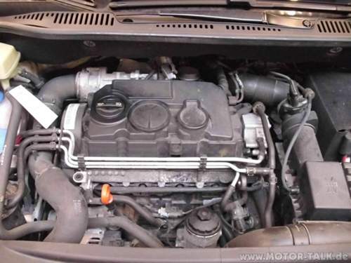

Nach Abnehmen des V - Deckels kommt dann so etwas zum Vorschein. (ähnlicher Motor) Nockenwellen, Pumpe/Düse Elemente, Rollenkipphebel, Hydrostößel. Ist da was eingelaufen, würden da Spuren zu sehen sein. Um die Hydrostößel / Ventilfedern zu kontrollieren, müssen die Nockenwellen demontiert werden (Zahnriemen runter)
17-pumpe-duese-1-9-tdi
