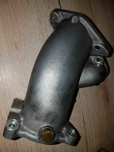

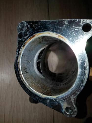

Welchen Verdacht hast du denn?
Schau bitte ob im Drosselklappenstutzen die Öffnungen für die AGR zugesetzt sind.
Liegen ungefähr gegenüber der komischen Verschlussschraube.
Falls dies sein sollte, bitte UMBEDINGT den Stutzen erneuern (hat inzwischen anderes Mat.)
Dazu muss das Drosselklappengehäuse demontiert werden.
Evtl. abgebaute Dichtungen am Drosselklappengehäuse sowie am Saugstutzen sind UMBEDINGT zu ersetzen.

Nochmal ein kleines Feedback:
Es war genau der beschriebene Fehler. Die "Löcher" waren sowas von zu. Gereinigt, ausgetauscht, Dichtungen erneuert...Fehler weg!

auch ich habe bei meinem 4f z.Z. Probleme mit der AGR.
Fehler: "Abgasrückführungssystem Minimalwert unterschritten"
Beim Freundlichen hat man mir geraten den Kühler komplett zuerneuern, sollte in etwa 1.500,- €
kosten, der wurde aber in einer freien Werkstatt meines Vertrauens ersteinmal gereinigt.
Bereits durchgeführt Maßnahmen:
- AGR-Ventil getauscht
- Druckdose getauscht (alles auf Dichtigkeit überprüft)
- Ansaugrohr, Drosselklappe und AGR-Kühler gereinigt

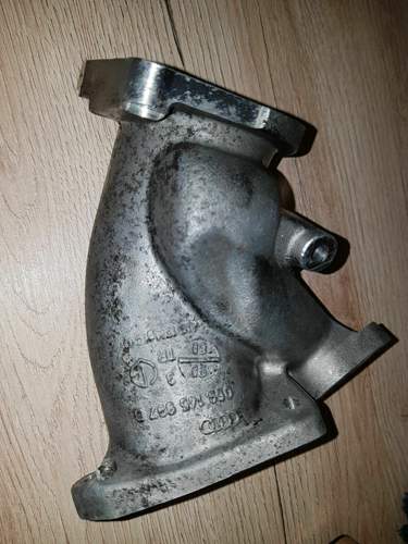

nächste Woche wird der Abgasrückführungsstutzen (wie im Fehlerbild) nochmals gereinigt bzw. getauscht.
Fällt Euch sonst noch etwas ein?
Ich will endlich diesen Fehlerlos werden.
Vielen Dank im Voraus.

eventuell Drosselklappe und AGR reinigen.
Ist mal sone Idee.:confused:
Vielleicht auch mal klären, warum diese Teile sich bei Euch so derartig zu setzen. Meine waren zwar auch nicht gerade als Essgeschirr tauglich, aber alles andere als dicht.
Hat von Euch jemand die Teilenummer des Stutzens, der lt. Beschreibung ersetzt werden soll?
Vielen Dank.
Auf die Frage nach den Ursachen kann ich erst einmal nur folgende Infos zu meinem Wagen geben.
- A6 Avant 3.0 TDI (225 PS) (03/2005)
- 166.000 km Laufleistung
- Streckenmix: alles dabei von kurzen Strecken bis 3000km Urlaubsfahrten.
- zügige Fahrweise

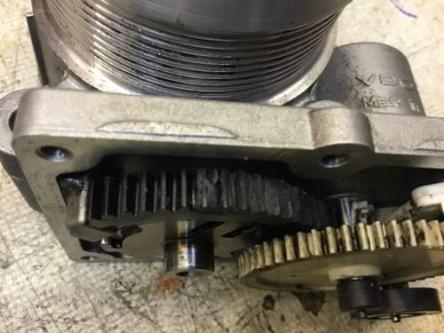

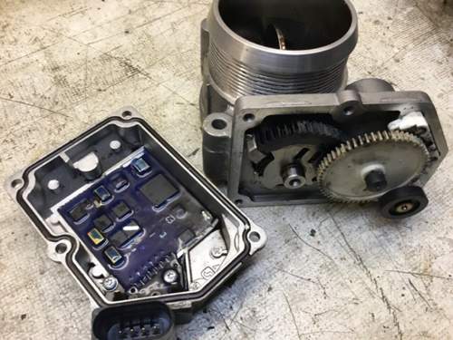

Hallo, war vor zwei Wochen in der Werkstatt, Fehler ist seit dem weg :)
- Luftmengenmesser wurde diesmal noch getauscht
- der im Forum beschrieben Fehler mit der Saugrohrklappe war auch hinterlegt, hier spührte der Techniker bei einer Zylinderbank auch einen Wiederstand. Dieser konnte durch einige Spielereien erst einmal wieder gelöst werden, ohne Alles zu tauschen.
Ich hoffe dass der Wagen jetzt einigermaßen durchhält.
