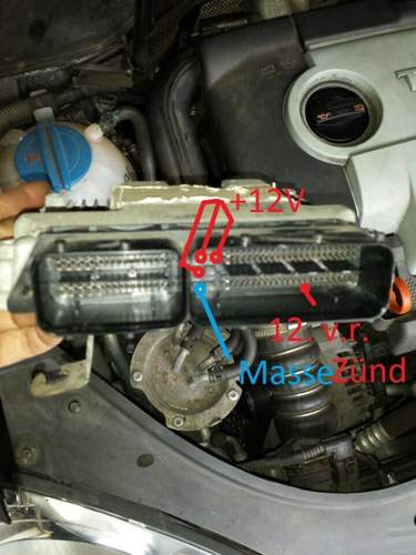

es scheint wohl so dass das Motorsteuergerät meines Jettas BJ. 2008, 1,9 TDI BLS Motor defekt ist.
Frau war beim einkaufen, Auto stand auf dem Parkplatz, nach dem Einkauf Auto gestartet (ohne Probleme), nach 20 Metern fahrt Auto ausgegangen, Kontrolllampen waren an und nichts ging mehr.
Versucht erneut zu starten, ging nicht, Motor dreht, springt aber nicht an.
Auto abgeschleppt bis nachhause, VCDS angehängt, Fehlercode 01314, keine Kommunikation mit Motorsteuergerät.
Kraftstoffpumpe wird nicht angesteuert nach Zündung an.
Lenkung ist bei Zündung an leichtgängig.
Lüfter vorne läuft bei Zündung an auf Hochbetrieb.
Hatte jemand von euch schon solch einen Fall?
Gibt es irgendeine Sicherung oder ein Relais das defekt sein kann, so dass das Motorsteuergerät kein Strom bekommt etc.?
Das Auto hatte schon vorher Macken gemacht, sporadisch gab er selbstständig kurz gas.
Vermutlich auch auf das Steuergerät zurück zu führen.
Laut VW kostet ein neues MSG 1300,- Euro, ohne Einbau...
Wie funktioniert das ganze wenn ich mir ein gebrauchtes Steuergerät kaufe? WFS.

Hat jemand die Pinbelegung vom Stecker fürs MSG?
Wo muss Plus drauf sein?
Dann könnte ich nachsehen.

@BENZ E500 schrieb am 26. April 2015 um 14:27:55 Uhr:
Klaro:
Es geht nur um den größeren der beiden Stecker (T94) am MSG:
Plus muss ran an Pin: 3,5,6 (die sind aber im MSG eh gebrückt)
Minus ist an Pin 1
Zündungsplus ist Pin 18
Und wenn du einen Oszi zur Hand hast, kannst du das Can Low Signal an Pin 66 und Can High ist Pin 89.
Wenn da die Can Signale am Stecker messbar sind und Spannung vorhanden ist, dann ist das Ding wohl im Eimer.

Themenstarteram 28. April 2015 um 15:21
So, habe soeben mal das Steuergerät ausgebaut.
Scheinbar kommt kein Strom ans Steuergerät.
Habe Pin 3,5 und 6 Durchgemessen, nichts.
Jetzt wo das Steuergerät draussen ist, läuft auch der Lüfter nicht mehr bei Zündung an.
Zudem sind auf einigen Sicherungen kein Strom mehr drauf, die bei eingebautem Steuergerät aber Strom hatten.
Ich frage mich was das ist... Komme irgendwie nicht weiter.
Habt Ihr noch ne Idee?

So, jetzt ist mir etwas weiteres aufgefallen...
Nicht nur an PIN 1 ist Masse, an PIN 3, 5 und 6 ist ebenfalls Masse!?
Ich blick da nicht mehr durch.
Welches Relais ist für die Stromversorgung des Motorsteuergeräts verantwortlich?
Moinsen,
Relais für die Klemme 30 bei deinem Jetta ist A1 ( Das rechte wenn du von vorne drauf guckst mit Nummer 458 drauf) im Motorraum Sicherungskasten.. von da gehts auf Sicherung Nummer 13 und von da geht der Kabelbaum direkt ans Motorsteuergerät. Dazu hängt an dem Relais noch die Sicherungen 21, 22 und 23 die N276 - Regelventil für Kraftstoffdruck J299 - Relais für Sekundärluftpumpe
N18 - Abgasrückführungsventil
N75 - Magnetventil für Ladedruckbegrenzung
N345 - Umschaltventil für Kühler der Abgasrückführung
N381 - Umschaltventil 2 für Kühler der Abgasrückführung
etc etc etc versorgen.
So alles Zeug was in der Diagnose nicht auffällt da ja MTSG tot. Check mal das Relais ! Und ob du von den Kontakten der Sicherung 13 Durchgang hast auf Pin 3,5,6 am MTSG Stecker. Masseschluss auf den Pins würde auf einen Kabelbruch / Isolationsbruch hindeuten, dann aber wäre die Sicherung 13 ( 30 Ampere) garantiert DURCH !!!
Oder anders ausgedrückt
Zieh die Sicherung 13 ausm Motorraum Sicherungskasten raus und mach die Zündung an... zieh den Pin 49 ( Schwarz/Grünes Kabel am Stecker vom Motorsteuergerät) auf Masse dann müsste das Relais anziehen ( Sonst hast du bei abgeklemmten / ausgebautem Motorsteuergerät garantiert keine Spannung an den Pins 3,5,6!!!) und an Sicherung 13 12 V anliegen ! Die Steuerspannung für das Relais ist über Sicherung 10 im Motorraum abgesichert wenn die durch ist kriegt das Relais keine Steuerspannung. Prüf die Sicherungen mit einem Durchgangsprüfer ob die wirklich heile sind.
Wenn an der Sicherung 13 bzw. deren Kontakte dann keine Spannung anliegt ist das Relais schuld. Liegt Spannung an und es kommt nix am Stecker vom Motorsteuergerät an -> Motorkabelbaum prüfen auf Brüche etc.
