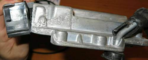

Moin,
Suche hat nichts ergeben oder ich bin zu blind dafür :o
ich habe vor ein paar Tagen Probleme mit dem Motorsteuergerät bekommen und lt. FFH soll das neue teil alleine schon 1200,-€ kosten wobei ich wohl noch einen neuen KAT brauche da durch das PCM der KAT schon drunter gelitten hat (Fehlerauslesen hat das ergeben)
nun meine Frage:
ich wollte sonst eins bei der bucht bestellen, finde aber das PCM-Modul mit dem namen: BV61-12A650-AD dort nicht. kann ich auch ein anderes einbauen?
Wodrauf sollte ich da achten? neue Schlüssel o.ä.? habe mich bis jetzt nur etwas belesen können. Das Steuergerät habe ich quasi schon ausgebaut (musste ja gucken nach der Nummer ;)
Danke im Voraus
Gruß Niko

PCM Modul muss man mit Schlüssel programmieren, ist das nur bei FFH möglich.
Ob auch nur irgendein FFH ein gebrauchtes PCM einbaut und bei FORD in der Datenbank hinterlegt bekommt, tue ich stark bezweifeln.

Was bringen dir die Schlüssel wenn die nicht im PCM gespeichert sind,die sind im BCM(Karosseriesteuergerät) gespeichert.
Das ist kein alter Mondeo oder Escort oder Fiesta.
Ausserdem muss ein neues PCM oder gebrauchtes PCM an das BCM UND ABS Modul angelernt werden.
Alleine mit einem neuen oder gebrauchten PCM springt der nicht an. Mann müsste dann ja auch den passenden Schliesszylinder haben. ;-)
Früher hat man so was gemacht,bei ganz alten Ford Fahrzeugen wo es nur 1 Wegfahrsperrenmodul gab.
Aber heute geht es nicht mehr,oder extrem schwierig ohne Diagnosegerät,weil bis zu 3 Steuergeräte die Wegfahrsperre drin haben.
Deshalb das alte Steuergerät reparieren lassen,dann muss man im Normalfall,und dazu sollte Ford gehören garnichts programmieren. Wegfahrsperrencode bleibt der alte.

hab es nun an die 4te Firma eingeschickt die ich angerufen habe und die mit versichert haben das sie das reparieren können.
Ergebnis nichts gefunden im motorsteuergerät und bestimmt wieder 100 Euro ärmer .. denke entweder weiss ford nicht was sie machen oder die Leute von dieser Ecu Firma
ich verzweifel langsam.
ein ersatzgerät finde ich auch nicht nur mit anderen Nummern und das mit den anlernen wusste ich nicht da ich dachte man braucht nur den schliesszylinder Schlüssel etc
hat noch jemand eine Idee bevor ich mir nun das Teil bei ford bestelle? eventuell ne Liste mit kompatiblen anderen Geräten?

BV61-12A650-AD wird man auch neu nicht finden,denn bei Ford im Ersatzteilkatalog haben die neuen,leeren PCM andere Teilenummern. Man kann die passende Nummer nur mit der VIN raussuchen.

Ein neues PCM,von Ford für 350 €?? Wo das?? Ein neues kostet ab 1000€-2000€
Das anlernen/programmieren eines PCM sollte so 50-100€ kosten.
