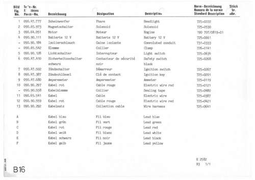

Hi Te.lt deiner Aussage hast du einen Schaltplan,stelle doch mal die Pläne hier rein.
Hat der neue, alte Motor einen Starter ? ist ne Magnet oder Batteriezündung verbaut.
Wenn ich diese Infos habe kann ich dir einen Schaltplan erst.
