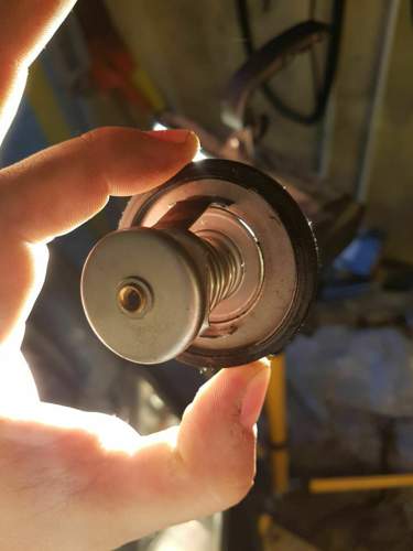

Fahrzeug ist mein Ford Mondeo MK3 Turnier, Baujahr 2002, 2.0 TDCI mit 115 PS und Handschaltung
Die gute Dame hat 254.000 gelaufen
Zu meinem Problem:
Der Motor hatte die Typischen Probleme mit der Motortemperatur. Er wurde nicht warm. Das es das Thermostat sein soll, konnte ich mir ja denken. Google hat es mir bestätigt. Also beim Freundlichen ein neues Thermostat bestellt. Keine Besserung. Es wurde eher noch schlimmer.
Nach langem Googlen und schlaflosen Nächten fand ich heraus, dass mein Motor wohl noch ein zweites, kleines Thermostat hat, welches den Ölkühler wohl mitversorgt. Ford hatte es aber nicht im System für meinen Motor, daher nicht gleich mitgetauscht. Hab es mir dann bei Ebay gekauft... getauscht... Nichts!
Es hat sich nichts getan. Das große Thermostat habe ich von meiner Werkstatt machen lassen... das kleine habe ich selbst getauscht.
Nach einer weiteren, enttäuschenden Probefahrt nach dem ich das kleine Thermostat getauscht hatte stellte ich mich mit laufenden Motor an den Straßenrand und befragte erneut Google. Aus Google konnte ich keine neuen Erkenntnisse gewinnen, jedoch ist mir aufgefallen, dass die Luft aus meiner Heizung schwankt. Mal extrem heiß, mal wieder kühler.. Heizung ist immer so in der Mitte bei der Jahreszeit... habe ich aber zu der zeit nicht dran gedreht.
Desweiteren ist mit aufgefallen, dass im Ausgleichsbehälter vom Kühlwasser kein Wasser aus dem kleinen Schlauch kommt. Der Behälter und das Wasser selbst sind auch kalt.
Auf Temperatur bekomme ich das Auto nur, wenn ich ihn mit Vollgas über die Autobahn fahre. Sonst nicht.
Was mich richtig verwirrt ist, dass ich der Temperatur beim fallen zusehen kann.
Also wenn ich beschleunige, kann ich sehen wie die Temperatur fällt. Meistens so 10-20 grad fallen ab....

So, frohes neues Jahr erstmal!
Habe heute das Thermostat von Febi Billstein, welches erst wenige Wochen im Einsatz war gegen ein originales von Ford getauscht. Und siehe da... 90 Grad :-)
Konnte auch schon hören wie sich die Luft aus dem Kreislauf entfernt hat in Form von Gluckern.
Und auch beim Öffnen des Kühlmittelausgleichsbehälters war ein zischen zu hören.
Danke euch! Problem gelöst
Febi Billstein Thermostat- Entlueftetungsloch vorhanden aber permanent durchlaessig.jpg
Febi Billstein Thermostat - wie man sehen kann ist es im kalten Zustand permanent ein wenig geoeffnet.jpg

Von den Symptomen her definitiv Thermostat.
Was wurde denn verbaut in der Werkstatt? Vielleicht ist das ja auch nicht i.O. gewesen. Das neue würde ich auf alle Fälle mal ausbauen und testen
Du hast geschrieben du hättest das kleine Thermostat bei eBay gekauft. Hoffentlich nicht den billigen Chinamüll für nen Zehner? Da wird immer mal wieder geschrieben das die nichts taugen.

Und du bist dir sicher das der auch erst aufmacht wenn er soll? Bitte auf die selbe Art testen wie das große Thermostat
Wie kann ich denn die Wasserpumpe prüfen?
Wenn die nicht arbeiten würde, dann würde er überhitzen
Wenn bei mehr Fahrt die Temperatur sinkt, scheint die Dichtung aus seiner Position im Thermostat gerutscht zu sein, ausbauen und gucken.
