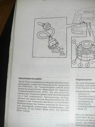

korrigiert mich wenn ich falsch liege, aber ein Zeigerinstrument, welches sofort auf Vollanschlag geht wenn man Saft draufgibt ist gegen Masse geschlossen. So habe ich das jedenfalls mal gelernt. Das würde bedeuten, dass die Leitung vom Temperaturfühler irgendwo an Masse liegt, oder der Temperaturfühler selbst kurzgeschlossen ist. Dies würde auch erklären warum der Kühlerlüfter sofort anfängt zu laufen, weil der Thermoschalter des Lüfters i.d.R. Massegeschaltet ist.....
Gruß der Sachsenelch
Korrekt erkannt - kommt darauf an, um was für eine Art von Widerstand es sich im Fühler handelt.
Negativer oder positiver Temparaturkoeffizient - d.h.wird der Widerstand mit steigender Temp. kleiner oder größer.
Was da nun genau drin sitzt, weiß ich leider auch nicht.
Müsste Michael mal in sein schlaues Buch gucken (irgendwo hatte er doch vor kurzem was zum messen von diesem Teil gepostet ???!!!)
Zumindestens könnte man bei abgezogenem Stecker mal die Zündung anwerfen und schauen, ob der Zeiger unten bleibt.
Wenn ja: ... sehr wahrscheinlich der Geber hin. Oder ein kurßer im Stecker ? Unwahrscheinlich ...
Wenn nein: ... liegts irgendwo an der Leitung - durchgescheuert, eingequetscht, liegt an Masse ? Mal nachverfolgen ...

Hier bin ich, meine Untergebenen haben gerufen :confused:
Ich weiß, ich bin etwas spät dran (mußte Eier suchen) :p
Motortemp-geber
