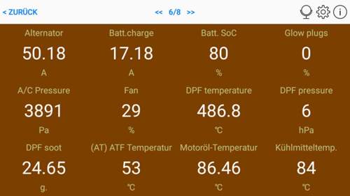

Sehr nützliche App für Volvos bis 2017 - Car Scanner ELM OBD2 (Android und iPhone).
Car Scanner Elm Obd2
Screenshot

Also Kühlmitteltemp. Kannst Du auch über nen OBD Adapter stressfrei ablesen, brauchst Du aber wohl nicht mehr. Du hast den Fehler doch schon...da schließt ein Thermostat nicht. Innenraum wird dann schnell über den Fön (Zuheizer) warm.

Die OBD-Lösung ist aber deutlich günstiger.
Stimmt, wobei nicht klar ist, ob die Daten da 100% stimmen.
Ist mir auch erst aufgefallen, als ich mal 2 Handys (gleicher Hersteller) unmittelbar hintereinander an das gleiche Dongle während der gleichen Fahrt probiert habe. Teilweise unterschiedliche Werte. Warum auch immer...
Bei BMW hatte man immerhin die Möglichkeit, über die Summe der Ziffern der Fahrgestellnummer sich in ein sog. „Geheimmenü“ einzuloggen. So konnte man wenigstens einmal pro Monat checken, ob Temperaturseitig alles okay ist.
Warum bietet Volvo das nicht an? Oder anders gefragt: Was brauche ich alles für solch OBD-Diagnose?
@thommy.19 schrieb am 13. Dezember 2019 um 16:12:03 Uhr:
Du brauchst nur so einen OBDII-Bluetooth-Stecker (kriegst Du für ein paar Euro nachgeworfen, sind glaube ich meistens ELM 327-Klone, wobei die 1 Euro-Teile wohl nicht alle funktionieren) und eine App.
