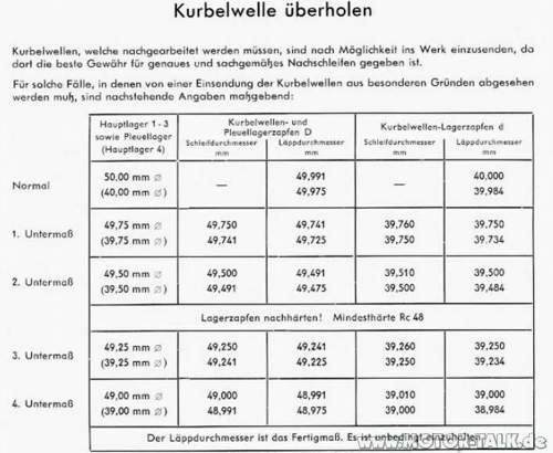

bin gerade dabei (erste mal) einen 1600i Motor zu überholen. Motor ist komplett demontiert bis auf die Gehäusehälften, die sind noch zusammen.
Was muss/kann ich messen um eine Entscheidung zu treffen, ob die Kurbelwelle neu gelagert werden muss?
Das Axialspiel beträgt 0,18mm. Grenzwertig?
Wie messe ich das Radialspiel der Kurbelwelle?
Wie gross darf das Spiel vom Pleuel sein?

Die Verschleißgrenze ist 0,15mm beim Axialspiel. Offiziell... er wäre fällig.
Wenn du ihn eh schon soweit zerlegt hast, lagere ihn neu.

Wenn dein Motor noch nie eine Revision hatte, dann hat er als neuer Motor zu 99,9% Standard Maße. Das heißt, die Kurbelwelle hat 55,00 mm an den Hauptlagern und Pleuel und das nennt sich dann "STD".
Ebenso hat das Gehäuse original 65mm an den Hauptlagern, auch das wäre "STD"
Wenn das Gehäuse und die Kurbelwelle nichts abgekriegt haben, kannst du ganz normale "STD-STD" Lagersätze kaufen. Kosten etwa 45 Euro für den Hauptlagersatz, um 30 Euro für die Pleuel und nochmal 20 für die Nockenwelle.
Hast du eine Bügel-Mikrometer? Dann kannst du die Hauptlager der Welle nachmessen. Lohnenswert wäre es. Falls nicht, fahre mit dem Fingernagel über die Lagerstellen. Sollte der Nagel irgendwas spüren oder gar hängenbleiben, na denn, dann war's das. Findest du nichts davon und lief der Motor einwandfrei vorher, dann kannst du die neuen Lager auch einfach so einbauen... professionell ohne Messung ist es aber nicht.
Am Gehäuse prüftst du die Lagerstellen genauso... auch die Schalen arbeiten sich ein. Wenn nichts auffällig ist mit Riefen, ok, einbauen.
Ernsthaft prüfen solltest du den Stift am Lager hinterm Schwungrad, der muss richtig fest drin sein. Wenn er rumschlabbert, dann war's das am Gehäuse... und messe die Lagerstuhlbreite. Die muss 22,00 mm sein, das neue Lager muss stramm drin sitzen, teste das am Gehäuse, wo der Stift nicht drin ist.

Das Gehäuse muß auch ordentlich vermessen werden, mit einem Dreipunkt-Mikrometer. Ich würde kein Risiko eingehen an deiner Stelle.
Warum möchstest du erst neue Lager kaufen um dann zu prüfen?? Erst Prüfen, dann neue Lager bestellen.
Erstmal so vorgehen wie Red geschrieben hat. Das Gehäuse muß mit vorgeschriebenem Drehmoment verschraubt sein, zum Messen.

Wenn beide Gehäusehälften auseinander waren.Wirst du keinen sauberen Rundlauf der Kurbelwelle hinkriegen.
Kurbelwelle kannst du in der Regel weiterverwenden,sofern die keine Riefen hat.Ansonsten bearbeiten lassen.
Hauplagergasse(wo die Kurbelwelle drin sitzt) würde ich bearbeiten lassen.Aufs erste Übermaß.Sicher ist sicher.

Wenn du kein Radial-Spiel der KW hast, die Pleullager auch fühlbar i.O. sind, lass den Block zusammen.
Es ist ja kein Block, der einen Motorschaden hatte.
ME kannst du den so weiterverwenden.
Die Ölpumpe bzw den Öldruck solltest du aber überprüfen, er gibt auch Aufschluss über den Zustand der Lager.

Wenn der Öldruck bei warmen Motor ca. 3 bar beträgt, kann man dann davon ausgehen das die Lager alle noch i.O. sind?
Bei welcher Motordrehzahl?
Der Druck sollte bei heißem Motor nicht wesentlich unter 1 bar fallen.
Hast du im Standgas ausreichenden Druck, brauchst du dir um Verschleiß von Lager + Pumpe keine Gedanken machen.
Das Axial-Spiel sagt bei einem Gebrauchsmotor nicht viel über den Verschleißzustand aus.

Du wirst ihn eh abdichten müssen, also was soll's, mach die Kernspaltung, dann weißt du wenigstens woran du bist.
Ich würde mir die Lager ansehen, vermessen und dann neue rein.
Wenn das Gehäuse wirklich eingelaufen sein sollte, wird es neu gespindelt, wenn nicht, lass es in Ruhe.
Aber eins ist sicher: Er hat länger gehalten als so mancher andere, willst du Lotto spielen oder was richtiges draus machen?
Ich bin neugierig und will immer wissen, woran ich mit meiner Maschine bin. Ich überlasse kaum etwas dem Zufall... und ich gebe kein Geld aus für ungewisse Dinge.
Also spalte den Block, schau dir das Zeug an und entscheide dann. Alles andere ist eh Murks...
