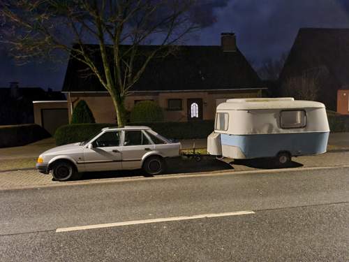

Themenstarteram 31. März 2023 um 19:28
Meiner
