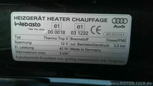

Ich hab mir vor kurzem einen Audi A6 Avant 3.0 TDI mit Werksstandheizung gekauft. Diese funktioniert wunderbar bis auf die Motorvorwärmung. Ich möchte aber, dass mein Motor auch vorgewärmt wird.

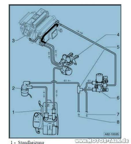

Beim MMI 3G kann man den Menüpunkt zur Steuerung nicht mehr aktivieren.
Das heißt, man könnte das Ventil nur herauscodieren und dann wäre es permanent.
Beim MMI 2G konnte man den Menüpunkt noch aktivieren und der Fahrer selbst bestimmen wann der Motorkreislauf mit geheizt wird.

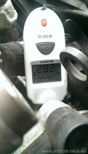

Es wird immer zuerst der Innenraum warm gemacht danach der Motor ich persönlich stelle die standheizung immer auf 60 min dann wird auch der Motor bisschen warm so um die 50 bis 70 grad je nach Außentemperatur .

Das Ventil kann man aber über das STG 18 (Standheizung) immernoch rauscodieren.

Das rauscodieren des Ventil steht hier schon mehrfach beschrieben.
Danach kommt der Innenraum nicht mehr auf die volle Wärme wie vorher.
Andere Änderungen oder Probleme sind nicht bekannt.
Ich fahre 20 kilometer und Batterie ist voll
Ja um den Innenraum aufzuwärmen reicht es ja aber nicht um den Motor warm zu machen .
Ich würde danach ca. 12-13 Minuten fahren. Die Batterie würde es wohl nicht so gut mögen, aber wenn meine SH schon läuft, dann soll sie auch den Motor mitheizen.

Man kann beim FL die Motorvorwärmung "dauerhaft" aktivieren, natürlich Standheizung vorausgesetzt.
Der Ventil wird dann von aus auf dauerhaft codiert und dieses lässt sich im Gegensatz zum VFL nicht per MMI EIN und AUSSCHALTEN.
