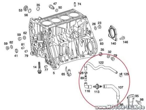

Themenstarteram 31. März 2012 um 19:57
Okay, dann häng ich hier mal ein Bild dran, wo ich denke, das die Schläuche zu sehen sind.
Wenn ja, meinst Du sicher Nr. 116, und 107. Ist Nr.113 das Ventil?

Ja genau, das sind die beiden Schläuche der Teilastentlüftung sowie das Rückschlagventil.
Die Kette kann man nur indirekt prüfen indem man die Steuerzeiten prüft. Der Ventildeckel muss dazu ab, dann die KW auf Zünd OT erster Zyl. stellen idealerweise passen dann die beiden Markierungen der Nockenwelle ebenfalls. Falls nicht, die KW weiterdrehen bis die NW Markierungen passen, man kann dann an der KW Riemenscheibe die Längung in ° ablesen. Einige ° Versatz sind immer, 100% passt das selbst im Neuzustand nicht. Es gibt im WIS auch Werte für die max. zulässige Kettenlängung (müsste ich nachgucken) sowie den Wert den man abliest wenn die Kette um einen Zahn gesprungen ist (ca 20° glaub ich, bin nicht sicher). Wenn Kettenspanner oder Kette was haben sieht man i.d.R. auch bereits starke Verschleißspuren an den Zähnen der Nockenwellenversteller.
