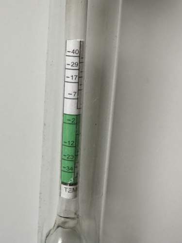

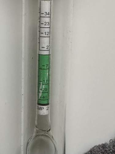

Bezüglich Messpindels wie rechts auf dem Bild, der online-Handel (überall dort, wo so ein Spindel noch zu finden ist) meint, es sei für Messung vom Frostschutz im Kühlkreislauf.
Genau so ein Exemplar habe ich parat und habe es kürzlich (letzte 2 Tage) zum Prüfen des Frostschutzes in einem PKW verwendet, wo G48 / BMW LC87 zur Anwendung kommt. Messung zeigt Schutz vor Frost tiefer als 40 Grad - unterhalb Skala. Das ist, was Fragen aufwirtt.
Im November hat BMW-Werkstatt im Kühlsystem den Frostschutz auf Niveau 35 Grad gemessen.
Kurz vor Werkstatttermin musste die Flüssigkeit nachgefüllt werden, es wurde Dest.-Wasser genutzt, bis zu 250 mL. Nach dem Werkstatttermin brauchte es wiederum das Nachfüllen, insgesamt 2 bis 3mal. Die letzten 3 Nachfüllungen wurden mit Glysantin G48 Fertigmischung gemacht.
Etwas stimmt mit Messung nicht, nur.. was könnte es sein? Angst das Auto nun zu benutzen, soll die Konzentration wirklich so hoch sein.
Fzg-Gesamthistory umfasst keine Erneuerung der Kühlflüssigkeit. Alles was in dieser Hinsicht dem Eigentümer, zugleich Nutzer, bekannt ist, sind die oben erwähnte Nachfüllungen.
Übrigens, Messung des Frostschutz mit dem anderen Spindel auf beiliegendem Bild hat ungefähr gleiche Ergebnisse gebracht.

Sind diese zwei Messspindel zum Messen des Frostschutzes der Motorkühlung vielleicht doch nicht gedacht?
Ich kann mich nicht mehr erinnern, für welchen Zweck sie gekauft wurden - eventuell wg. Frostschutzes Scheibenwischers.
Bei Nutzung des Messgeräts muss man vielleicht drauf achten, ob es im Bereich der Motorkühlung oder Scheibenwaschanlage zu verwenden ist?

Zur Frage des Messgerätes: Ich würde die rechte Spindel auf deinem Bild benützen.

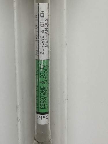

@Biemmt schrieb am 21. Dezember 2023 um 17:57:10 Uhr:
so wie Du das bild aufgenommen hast reicht es gerade mal die Beschriftung der rechten (grünen) Spindel zu lesen. ... die Rechte ist für kühlerfrostschutz (auf Ethylenglycolbasis).
Und wenn Du die probe ziehst solte die Temp. nach bei 21 °C leiegen ... und nicht vllt. 90 °C

- bei der Messung sollte die Flüssigkeit eine bestimmte Temperatur haben. Vielleicht steht die auf der Spindel.
- den einfachen Spindeln kann man sicher auch nicht viel Genauigkeit zutrauen

90°C sind es nicht, allerdings auch keine 21, da gerade diese Tage halt gemacht. Vor Ort schwanken gerade die Außentemperaturen zwischen 3 und 10 Grad außer Späte Abend, Nacht und frühen Morgens.
Macht das Unterschreiten der 21°C -Grenze den Messergebnis unterhalb -40 -Marke erklärbar? Wie gesagt bisher nur Nachfüllungen, und nur mit Wasser bzgl. Fertigmischung. Ich gehe davon aus, dass G48 Gebrauchsfertig 1L von BASF bis zu -40 (vielleicht Stücken früher als -40°C) ausgelegt ist.
Angesichts dessen, dass im Kreislauf viel 7-jähriges Kühlwasser und der Nachfüllungen wie oben beschrieben fehlt Messergebnis unterhalb -40 -Marke, und zwar deutlich sichtbar, überraschend aus. Kann das nur an der Abweichung in Messumgebung, 3 bis 10 gegenüber 21 liegen?
