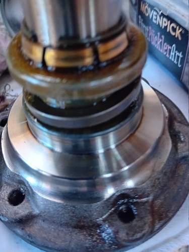

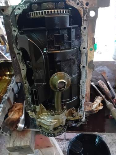

Themenstarteram 21. März 2024 um 9:00
Hab jetzt auch die ölwanne vom alten Motor abgenommen - total sauber nix Schlamm ..
So recht verstehe ich das nicht . Egal, hin ist er eh - warum er gestorben ist hätte ich schon gern gewusst, eigentlich sagt man den BSX Motoren ein längeres Leben nach....
Im Anhdng noch 2 Bilder
Motor ölansaugung
Ölwanne

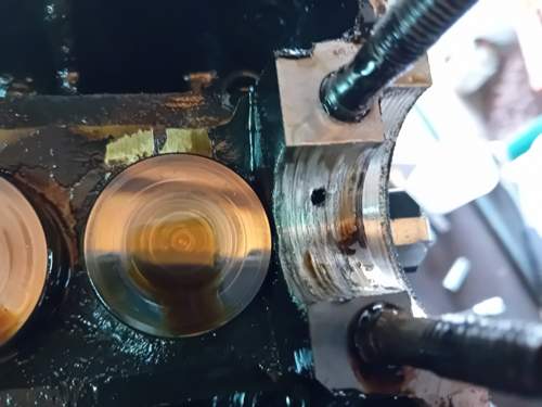

Wie habr ihr denn festgestellt dass er tot ist, wenn ihr den Grund nicht wisst?
Ist nur für mein Verständnis und soll keine klugscheisserei sein
Themenstarteram 21. März 2024 um 11:07
Nockenwelle fest - gefressen - siehe Fotos

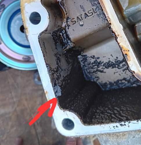

Themenstarteram 21. März 2024 um 13:32
Also ölschlamm und Ablagerungen im Bereich des Kopfes und Ölkühler/Ölfilteranschluss, nicht aber in der ölwanne
Gibt's dafür eine vernünftige Erklärung?
Der motor hatte mal einen kopfdichtungsschaden - dieser ist mit steel seal repariert worden, danach natürlich ölwechsel .
Das war vor etwa 35tkm - seit dem keine Probleme mit dem Kühlmittel mehr....

Themenstarteram 21. März 2024 um 17:59
Ja ist ne Erklärung- Kühlwasser/ Kühlmittel im öl ist der Bildung von ölschlamm dienlich - leider .
Aber warum ist die ölwanne blitzblank...
Spekulieren wir mal, möglicher Ölschlamm hat die Ölbohrung zur NW dicht gemacht, dadurch kein Öl an der NW, folglich hat Sie gefressen.
