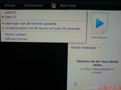

ich brenne meine MP3 ohne einen Ordnern anzulegen auf CD und geht ohne Probleme. Teste doch mal eine.
Gruß Peter
mit welcher software brennst du die MP3 CD?
Mit Windows Media Player. Auf der rechten Seite eine Wiedergabeliste erstellen und Brennen. Das nennt sich Daten-CD erstellen, keine Audio-CD.  Fertig. :)
siehe Bild ;)
Peter
MP3 erstellen mit WMP
