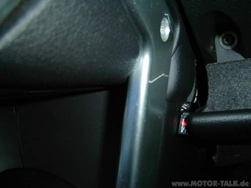

Aufgrund der Platzverhältnisse habe ich mir für den Sandisk Cruzer Blade mit 8GB entschieden, der funktioniert optimal.
Hier noch ein Bild vom Einbauort (Habe jedoch den Auco-Player mit Umschalter USB/CDC): Klick!
Gruss
http://cgi.ebay.de/...0QQcmdZViewItemQQptZCE_Auto_Hi_Fi_Autoradios?...
wäre doch das Ding oder? Kann man das nicht hinten beim Wechsler in das Fach legen? (beim Roadster)
Das ist das richtige Teil - nur mit dem Einbau wird das so nicht so einfach klappen.
Lies mal hier weiter: Klick!
Aufgrund der Kabelkonfektionierung gibt es nur das Handschuhfach oder die Bordbuchablage als Einbauort.
Ich hatte mich beim Einbau für letzteres entschieden (siehe Bild auf der 2. Seite).
