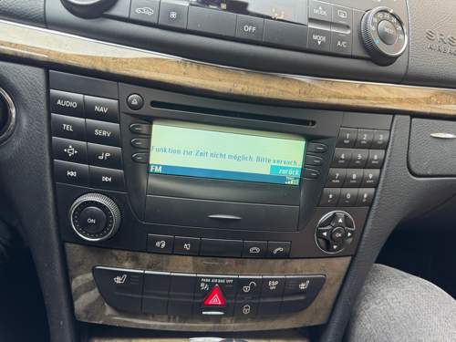

Guten Tag zusammen
Habe mir heut ein Mr12Volt gekauft.. und wollte es anschließen..
Allerdings habe ich kein CD-WECHSLER..bzw den Lwl von dem Wechsler..Der normalerweise da ist..Und wohl den Mr12Volt anschließen kann..
Ich Kann im Moment keine Verbindung zwischen aps und dem Mr12Volt herstellen.. Hat einer vielleicht eine Idee was ich tun kann?
34 Antworten
Du kannst den mitgelieferten LWL zwischenschleifen am Comand.
Themenstarteram 28. Oktober 2023 um 17:54
@spaetbremser schrieb am 27. Oktober 2023 um 12:32:33 Uhr:
Ohne die Leitung für den Wechsler zuhaben? Bzw abgeschlossen zu haben?
Du hast ein Comand… also gibt es bereits einen LWL zum AGW.
Da einfach dazwischen schleifen.
Themenstarteram 29. Oktober 2023 um 20:35
@spaetbremser schrieb am 29. Oktober 2023 um 21:34:18 Uhr:
Wow das hätte ich jetzt nicht gedacht.. Das muss ich mal probieren wollte nichts falsches machen..
Dankeschön werde es morgen direkt mal zwischen klemmen und es versuchen..top!

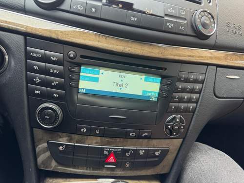

Erfolg!
Danke für die Infos top!
Teil eingebaut.. Wie hier beschrieben zwischen geklemmt.. Power für Mr12Volt an Zigarettenanzünder..Ohne mit der SD freischalten zu müssen läuft einwandfrei.. Wenn man irgendwann mal die SD dran hat.. Kann man es für sich freischalten ect. Aber wie gesagt nicht zwingend notwendig
Vielen Dank nochmal an alle LG
Und kannst du die Lenkradtasten nutzen
Themenstarteram 30. Oktober 2023 um 19:16
@skat000 schrieb am 30. Oktober 2023 um 19:44:01 Uhr:
Ja absolut! Die Tasten Funktionieren
