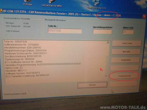

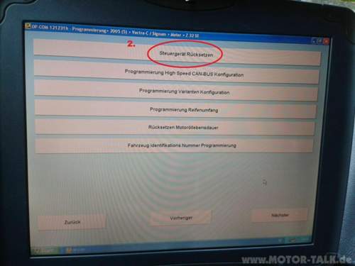

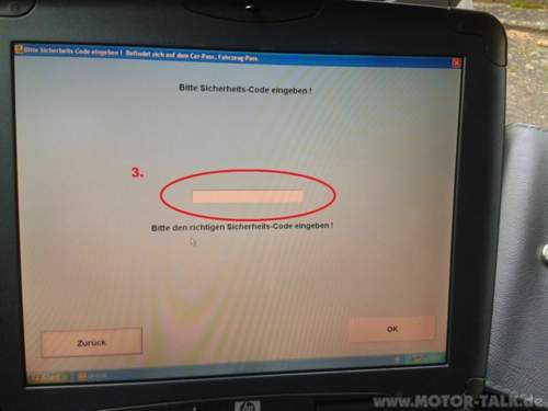

in etwa sollte das so gehen:
fzgdaten wählen>motor>rechts unter "programmierung" (?) sollte stehen "steuergerät rücksetzen" zum abmelden und "steuergerät programmierung" für anmelden.
wfs-code wird benötigt.ist zwar ausm tis aber tech2 und opcom sind optisch von der bedienoberfläche recht ähnlich...

wenn man das alte sg entsorgt (definitiv nicht mehr benötigt!) reicht sicher die vorgehensweise (habs nicht getestet).
will man aber das sg zb zur probe in einen anderen fzg einbauen oder verkaufen,muß es resetet sein!
sonst ist anlernen nicht wieder möglich! (mal abgesehen mit opcom advanced>1999€)
anbei mal bilder:
Bild-1
Bild-2
Bild-3
