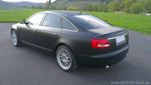

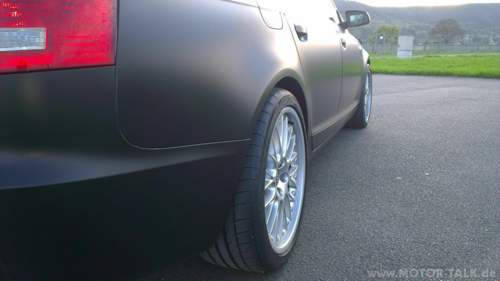

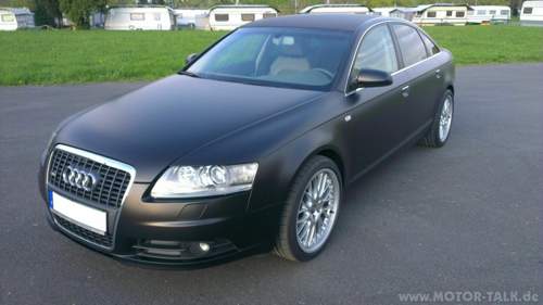

würde gerne mal wissen ob man Felgen vom A5 oder S5 mit der Teilenummer 8T0 601 025 K eintragen muss.
Die Abmessungen sind 9Jx19H2 ET33.
Als Bereifung kommen dann Michelin 255/35/ZR19 96Y drauf.
Hoffe die Felgen passen dann drauf ohne etwas an der Karosserie ändern zu müssen oder so.
Danke

ja, müssen eingetragen werden.
ich würde mir da aber erst einmal Gedanken machen, wie es um die Traglast der Felgen bestellt ist.
Sonst sieht das auch bei einer Abnahme schlecht aus.
Gruß Wolfgang
guck mal hier: http://www.motor-talk.de/.../...a6-avant-4f-bitte-helfen-t3979615.html
Die A5/S5 Felgen in 9x19 ET:33 haben eine Traglast von 650 KG Pro Felge ;)
Beim 3.0TDI wird das knapp da einige 1300KG eine aber 1305 KG Achslast haben, abgesehen davon glaube ich nicht das 9x19 ET:33 vorne ohne zumindest kanten umlegen passen.
Also manche sagen ja, es soll ohne Probleme passen, man bräuchte nur Zentrierringe.
Der Vorgänger hatte die Felgen auch auf einem 4F drauf, allerdings hab ich keine Ahnung was für einer das war.
Vielleicht sollte ich noch erwähnen das es ein Quattro ist und habe ein Luftfahrwerk. Weiß nicht inwiefern das hilfreich ist oder hilfreich sein könnte.
Und zur Achslast steht im Fahrzeugschein unter 7.1: 01285 und unter 7.2: 01190
Was würde es denn etwa kosten die Kotflügel ziehen zu lassen, falls diese nicht passen sollten?
hab bei mir auch vom a5 drin. gut nur 18 zöller aber dafür et31 glaube ich. beim tüv passt das ganze problemlos. das eiziger mit der traglast ich meine meine haben 730kg , aber ist alles so lange her...
du brauchst zentrierringe aber kann dir leider nichts zum ass sagen da ich das nicht habe.
