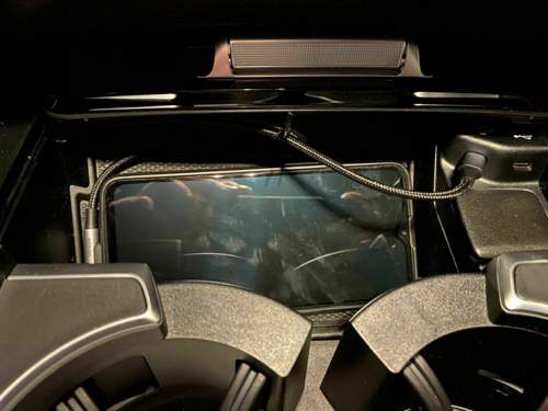

Hallo, habe derzeit das iPhone XR in der Multiaufnahme. Passt das iPhone 11ProMAX auch noch rein ?!
Die Verbindung mit der Multi ist eine Katastrophe. MBux Update durchgeführt. Keine Verbesserung!
Wer hat sowas auch?
@kaymann schrieb am 31. Mai 2020 um 20:59:47 Uhr:
11 promax mit original Apple Case passt beim GLE in die Induktionsablageschale
12er promax, dürfte vermutlich eng werden, was man so bis jetzt von der Größe gehört hat, wenn man den Leaks vertrauen darf
Gibt es eigentlich usbc Kabel mit extrem flachen und abgeschrägtem Stecker, sodass ein Handy der iPhone 11 Größe mit Stecker in das Fach passt? Android Auto kann Mbux ja nicht Wireless...
Schau mal hier, das sollte doch passen?!
https://www.amazon.de/.../ref=mp_s_a_1_6?...
Mal ne doofe Frage...wieso steht in meiner Auftragsbestätigung Android Auto, wenn der GLE das nicht kann?
Android Auto funktioniert problemlos. Nur nicht ohne Kabel.
Danke für den Tipp. Hab jetzt Mal ein Kabel mit 90° Adapter gekauft, hab aber eine genommen, das direkt auf USB C geht. Mal sehen, ob das passt.
@Hendrik8211 schrieb am 5. Oktober 2020 um 21:55:21 Uhr:
Schicke doch bitte mal dann Info von Deinem Kabel und Foto im eingebauten Zustand am Fahrzeug.
