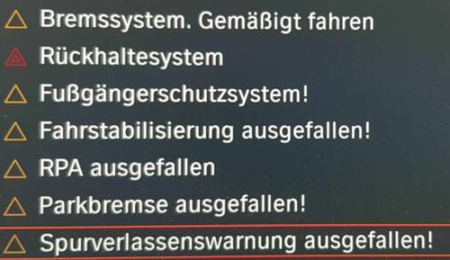

mit knapp 83tkm im 8ten Baujahr des F11 und nach wenigen KM mit 200Kg Norament im Kofferaum gab es heute in der Früh eine Fehlermeldung nach der anderen:
- Bremse! gemäßigt weiterfahren
- Feststellbremse! funzt nicht
- Fahrstabilisierung ausgefallen! Fahrerlebnis bleibt auf "normal"
- Tacho zeigt "0" an, Drehzahlmesser funzt
- Fußgängerschutz ausgefallen
so zumindest meine Holde, die beauftragt war, den Bodenbelag zur Verwandschaft zu überführen...
Da ich unterwegs bin, kurz hier nachgehakt, was der Christbaum an Ursachen haben könnte:confused:
Ich tippe auf ABS-Sensor und oder Akku, da der fast 8 Jahre alt ist.
Was meint ihr?

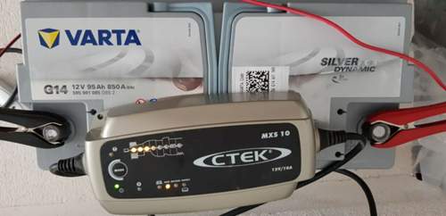

Themenstarteram 16. Oktober 2017 um 23:29
Ja, die verbaute 90Ah gibt es nicht mehr, werde wohl 95Ah Varta kaufen. Danke für Euer Feedback!
Meine Holde ist sonst nicht x durch *mich* aus der Ruhe zu bringen, aber die unendliche Zahl an Fehlermeldungen waren zu viel, sie hat den Wagen auf den nächsten Parkplatz abgestellt... jetzt steht die Fuhre mit Ctek am Akku in der Garage, durfte ich am Telefon organisieren, gut das man Freunde hat... ich wette Morgen findet eine Wunderheilung statt, dennoch am WE Akkutausch und Registrierung, dann kann der Winter kommen...
Btw: muss mit abklemmen des Akku irgendwas berücksichtigt werden, respektive irgendwelche Radio-Codes neu eingegeben werden?
Nichts des gleichen, einfach rein raus und anschließend anlernen lassen.
@kanne66 schrieb am 16. Oktober 2017 um 11:39:12 Uhr:
Was meint ihr?
Das hat alles die selbe Ursache: ohne Geschwindigkeitssignal funktionieren die o.g. Features nicht.

der Akku wurde die letzten 2 Tage mit dem Ctex geleaden, obenauf noch eine Erhaltungsladung.
sieht nicht so aus, als wäre der Akku der Christbaumilluminator:D
