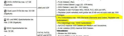

Moin allseits,
ich habe 2x 256GB SD-Karten mit mp3-Songs in diversen Ordnern aufgeteilt im DP eingelegt. Die SD-Karten sind am Windows 10 Rechner im Format exFat formatiert (Alternativformat "NTFS" wird leider nicht vom DP erkannt?). Die Musiktitel sind nach Interpreten in der Ordnerstruktur abgelegt. Auf der ersten Karte kommen so diverse Ordner auf der Hauptebene zusammen. Nun stelle ich entgeistert fest, dass das DP offensichtlich eine Ordnerbegrenzung zu haben scheint. Ich komme nur an die ersten 1/5 der abgespeicherten Musik ran.
Wer kann diese Beobachtung bestätigen oder hat ggfs. ein Tipp, was man anders machen könnte.
Vielen Dank im Voraus!

OK, wer zuerst in die Bedienungsanleitung guckt... Das Bild erläutert die Antwort.
Ich bin über die max. Anzahl an Titel aber verwundert. Das ist doch etwas gering.
Thread kann zu.

Des weiteren steht unter dem Textblock noch eine (nicht unwichtige) Anmerkung, welche sich auf die SDXC Speicherkartengröße bis 256 GB bezieht:
a) Bei Größen über 64 GB können unter Umständen nicht alle Dateien wiedergegeben werden.

Ja, die Grenze liegt bei 10000 Audiodateien pro Datenträger beim DP lt. Anleitung, d.h. eine 128 GB SD-Karte mit ca. 8000 Titel sollte eigentlich funktionieren.
