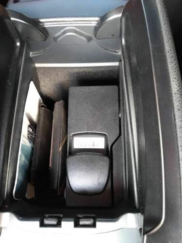

hallo zusammen! Gibt es eine möglichkeit wie ich musik vom handy auf mein mercedes c-klasse w204 abspielen kann?? Ich hab ein samsung galaxy note und auch über bluetooth im auto telefonieren nur musik geht nicht!

Beim Mopf geht es nun.
Beim 212 wurde es per Firmwareupdate (Nov./Dez. 2010) nachgeliefert.
Für den 204 gab es gleichzeitig auch eine neue Firmware, ob diese dann auch die Funktion aktiviert kann ich nicht sagen.
Mal bei Freundlichen vorstellig werden und das Update aufspielen lassen und berichten.

Nein, leider nicht, einzig per Mediainterface plus kann dann Bluetooth Audio unter anderem.

Doch funktioniert bei mir auch. Du musst mehrfach auf "Disc" drücken und dann wählt es verschiedene Eingänge (CD, AUX, USB, Bluetooth). Sollte dann automatisch funktionieren wenn DU auf deinem Handy play drückst. Gruss
Bei mir steht da nur cd und aux???
Bei mir geht das problemlos über iPad, iPhone und div. Smartphones von Freunden über Bluetooth.
(Mopf 03/2011)
Funktioniert nur beim Mopf, bei den Fahrzeugen vor der Modellpflege funktioniert es nicht.
