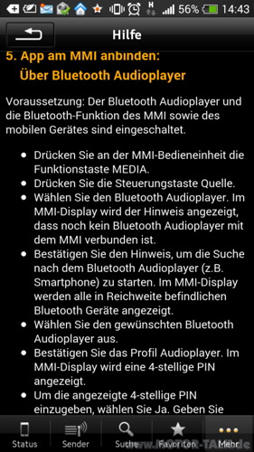

bin mir ja nicht sicher. Hatte die app mal auf meinem Handy und glaube im 4F getestet.
Aber kann die audi musik app das nicht?
http://www.audi.de/.../audi-music-stream.html
Sollte doch im 4F klappen, oder?
