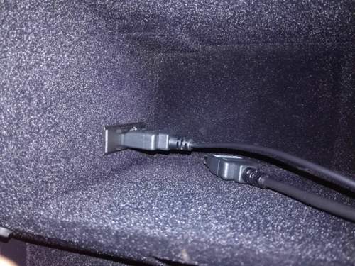

Hallo!
Ich hätte kurz die Frage, ob es möglich ist, Musik über mein Handy im GLK abspielen zu lassen.
Es ist das Navi 20 (?) verbaut. Bin mir nicht sicher. Es handelt sich nicht um das große Comand, jedoch hat es Navigation (Pfeilnavigation).
Es existiert keinerlei AUX-Eingang und mit Bluetooth kann ich nur telefonieren.
Wisst ihr zufällig, wie ich das hinkriegen kann bzw. gibt es eine Möglichkeit Musik auch über Bluetooth zu hören, oder eventuell irgendwo einen Anschluss? Habe sonst nicht viel gefunden, was mir weiterhalf.
Vielen Dank!
Beim Vor-Mopf sollte im Handschuhfach an der rechten Seite ne 3,5mm-Buchse sein, über welche man den Kopfhörerausgang des Handy's mit nem entsprechenden Kabel verbinden kann. Dann sollte es dort auch noch ne 12V-Steckdose geben, um das Handy gleich aufzuladen.
Ich habe mir dort der Einfachheit halber einen Bluetooth-Adapter eingesteckt, der dort idealerweise auch noch gleich mit Spannung versorgt wird. Dann einmal mit dem Iphone koppeln und immer Musik nach Wunsch.
Ach so, und die Umschaltung auf den Aux-Anschluss funktioniert über die CD-Taste am Gerät.
Hope this helps.

Ach so natürlich, danke. Ja kenne beide Varianten. Ist also bei der älteren kein AUX verbaut, aber dafür ein Büchse im Handschuhfach?
Edit: Habe dort bisher leider nichts gefunden :/

ja, der Anschluss ist im Handschuhfach. Ich fahre auch den VORMOPF aus 6/2011.
Ich habe mich auch schon gefragt, ob man das Handy, zwecks abspielen von Musik nicht über die Bluetooth - Funktion nutzen kann. Telefonieren geht ja auch über die Freisrecheinrichtung und Bluetooth . Habe es aber auch nicht hinbekommen. Über Kabel kein Problem aber will man das Handy immer erst im Handschuhfach verstauen ?
Danke für die Info, aber ich hab gerade noch mal nachgeschaut. Dort ist leider gähnende Leere. Bis auf die Stockdose, ist kein Anschluss vorhanden. :/
Nicht mal mit Kabel, könnte ich da also was anschließen.
Mich wundert das, da der Wagen echt viel Ausstattung hat, jedoch keinen einzigen Anschluss, fürs Handy... :/
Das war auch Sonderausstattung ("Media Interface", Code 518) beim Vormopf für sündhafte 238,- EURO (Stand 2010). Drei Kabel (Aux, USB u. Iphone) gab es dazu. Installiert an der linken Seite des HSF.

ich hatte auch einen VorMopf aus 7/2011. Der hatte Audio 50 APS und kein Media-Interface. Da war der 3,5 mm Klinkenanschluss in der Mittelablage ganz unten. Ist schwer zu finden weil sehr klein
Bluetooth-Streaming mit den Handy ging auch soweit ich mich erinnern kann, Bedienung aber nur übers Handy, was während der Fahrt ja verboten ist. Aber: Das Audio 50 hat einen DVD Player! Und 4,7 GB mit mp3-Songs vollgepackt ist echt viiieeel Musik. Soviel hatte ich gar nicht.
