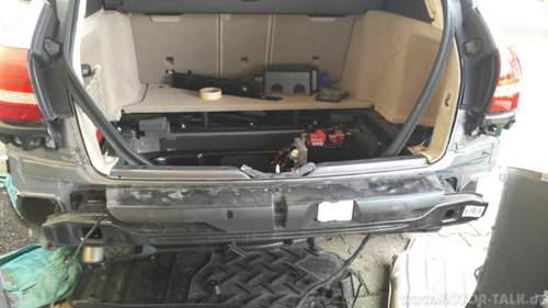

Ich habe heute eine AHK samt Elektrosatz erfolgreich nachgerüstet. Einbau und Anschluss waren einfacher als ich dachte. Ist aber bereits das dritte Fahrzeug bei dem ich das gemacht habe aber der erste Mercedes. NUr noch Freischaltung ist erforderlich.

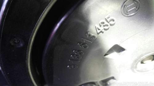

Jetzt war ich aber total überrascht als ich gelesen habe das auch ein anderes Kühlergebläse mit 600 Watt eingebaut sein muss. WIe kann ich erkennen was für einen Lüfter ich verbaut habe. Auf dem Lüfterrad steht eine Nummer 3 136 613 435 mit der aber Google auch nichts anfangen kann.

Und wenn ich doch unbedingt einen brauche, kann mir dann auch einer die Teilenummer nennen. Ich finde immer nur A0999061100 aber ich finde nichts von einer Watt Angabe.

Lüfterrad

am 15. Juni 2016 um 18:42
Hallo EhNieDa,
hab gerade im EPC nachgeschaut.
Laut deiner FIN hast du das Gebläse A099 906 11 00 verbaut.
Und für diese Teilenummer ist auch Code 550 - Anhängevorrichtung
hinterlegt.
Dürfte also zumindest bzgl. Gebläse so passen, konnte zumindest
für dein Baumuster keine andere Teilenummer finden.
Hoffe, die angehängte PDF funktioniert.

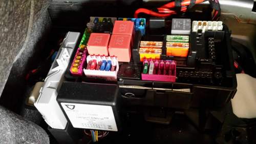

Das war bis jetzt der einfachste Einbau eines CAN Bus Steuergerätes den ich bisher gemacht habe. Alles liegt hinten bereit. Da wird nichts "dazwischen gehängt". Obwohl eigentlich doch. Es müssen 3 Pins rausgefummelt werden und nur das Jäger Steuergerät wird dazwischen gehängt. An den Rückleuchten so wie man es früher vor 10-20 Jahren gemacht hat wird das schon lange nicht mehr gemacht. Der Einbau für die Elektrik hat mich knapp eine Stunden gekostet, aber ich habe auch jedes Kabel 5 mal überprüft ob es auch das richtige ist.

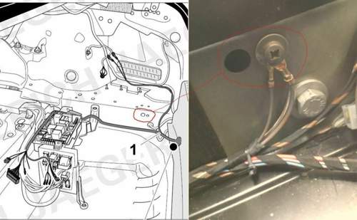

Ich habe es mir aber auch etwas einfacher gemacht und habe nicht den vorhanden Massepunkt genommen sondern habe einen neuen gemacht. Für den originalen hätte die komplette Seitenverkleidung demontiert werden müssen und das habe ich mir gespart. Auf dem Foto sieht man wo ich den Massepunkt gemacht habe. Lack bis aufs Blech "nackt geschliffen und anschließend wieder grundiert. 6mm Gewinde ist schon vorhanden.
Und bitte die Masse an der Batterie abklemmen. DIe Mercedes SAM Steuereinheit ist immer etwas empfindlich.
Ja der Elektrosatz ist ein fahrzeug spezifischerer von Erich Jäger mit der Nummer 748471.

Masse
