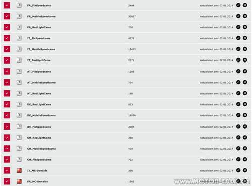

Sonderziele: Zum Test habe ich 8 Ziele erstellt, diese erfolgreich bei myAudi hochgeladen (Anzahl stimmt), diese werden mit Java gewandelt und auf eine SD Karte gepackt, im Auto tauchen aber nicht alle nach dem Import auf. Aktuell nur 2 von 8. Davor waren es 5 von 7.

OK, dann hier im Anhang zusätzlich das Bild:
Meine Version hat am Schluß P0377, das lässt vermuten das diese dann uralt ist und eine aktueller. Da fehlt also ein Update, mal schauen wie das bekommen kann.
Gibt es noch irgendeinen Fahrer der seine eigenen Navi Punkte per SD Karte an das MMI touch übertragen hat?

Also, das funktioniert bei mir incl. dem Icon welches nachher im Navi angezegt wird.
