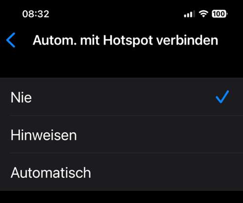

Moin!
Nur mal so eine Vermutung, weil ich manchmal auch so ein komisches Verhalten bemerke:
Kann es sein, dass sich dein (evtl. iOS?) Smartphone in diesem Abschnitt automatisch mit einem Hotspot verbindet und somit die Verbindung zum Auto verliert? Es gibt in iOS dafür eine Einstellung, siehe angehängter Screenshot.
LG
Die Suche im Forum hatte ich schon bemüht, nur leider nichts gefunden und deswegen diesen Thread eröffnet.
Vielen Dank für eure Hinweise, allerdings liegt es weder an einem potenziellen Funkloch, noch an der Hotspot-Theorie. Beides habe ich heute nochmal getestet, CarPlay fiel an genau derselben Stelle wieder aus. Somit bleibt es wohl vorerst ein Mysterium… es sei denn es gibt noch andere Theorien?
