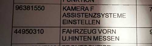

habe heute meinen P von der Inspektion und von einer Achsvermessung wegen starkem Reifenverschleiß an der VA wieder beim freundlichen abgeholt. Vor 10 Tkm wurden zuletzt bereits alle Radlager wegen Laufgeräusche auf Garantie getauscht, wobei hier lt. RE wieder eine Achsvermessung gemacht wurde. Nachdem seit diesem Zeitpunkt jetzt bereits 5 Tkm die Sommerreifen gelaufen sind und diese vorne links außen sehr stark, vo re innen stark sowie links innen ebenfalls stärker abgelaufen waren, bestand ich darauf, dass die Achsen nochmals vermessen wurden. Heute wurden mir die Messwerte präsentiert, welche vo li im Sturz noch 0° 28' sowie vo re -1°28' bei einer Toleranz -1,33' - 0,43' eingestellt wurden. Der Kd Mensch meinte nach meiner Frage, warum vo li der Sturzwert außer der Toleranz sei, dass dieser nicht besser einzustellen ginge !? Auch hat man vom Wechsel der Radlager keinen Nachweis, weil hier die Werte gepasst hätten ?
Wie ist Eure Meinung dazu ?
Aus meiner Sicht, muss vo li die n.i.O Sturzeinstellung in die genannten Toleranzwerte auf Kosten von VW richtig eingestellt werden.
P.S Die Achsvermessung wurde dabei nicht in RE gestellt - wahrscheinlich weil man Sie beim Wechsel der Radlager vergessen hatte
