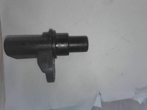

Prüfe mal die Nockenwellensensoren, bei dir dürfte die Auslassseite interessant sein. Ich hab das Thema auch gerade. Steuerzeiten geprüft und das ganze Besteck. Es war aber ein Einlasssensor, der einen feinen Haarriss hat und daher mit Öl vollgelaufen ist.
@nickellodeon schrieb am 28. März 2019 um 12:49:28 Uhr:
Wo finde ich beim N42 die Nockenwellensensoren ? und sind auslass und Einlass die Selben Sensoren also vom Typ her ?
Stirnseitig unterhalb der Nockenwellen. Sind mit 5er Innensechskant eingeschraubt. Einlass oberhalb der Magnetventile rechts, Auslass Richtung Krümmer. Sieht so aus.
Sensor
Mit einem Reifenmanometer prüfst Du den Spritdruck, das Ventil ist auf der Einspritzleiste welche auf den Einspritzventilen steckt.
Ja, Einlass und Auslass NWS sind baugleich.
Wie kann ich die Nockenwellensensoren prüfen gibt es da ein bestimmtes vorgehen ?
