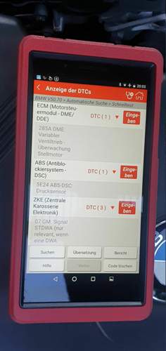

Habe folgendes Problem. Bei mir leuchtet die Lambdasonde und folgende Fehler sind auszulesen
Luftmassenmesser
Tankentlüftungsventil
Ich habe während der motor lief den LMM angesteckt und es hat sich nichts geändert. Er läuft im Leerlauf sehr unrund und lässt das gesamte Auto wackeln. Gasannahme ist ganz normal jedoch hat er irgendwie weniger Durchzug. Ich habe mich etwas schlau gemacht und habe herausgefunden das wenn das Tankentlüftungsventil nicht vernünftig funktioniert der LMM auch falsche Werte sendet. Aber das Problem liegt wohl nicht immer am Ventil selbst sondern an der Leitung oder so .. zu dem macht das Auto im Leerlauf ein Dumpfes Geräusch als würde er Luft ziehen was aber mal kommt und mal geht. Das ruckelt hört auch hin und wieder für eine gewissen Zeit auf und tretet wieder auf. Habe einen zweiten LMM eingebaut und das Problem bleibt bestehen. Was könnte es sein jemand ne Ahnung?

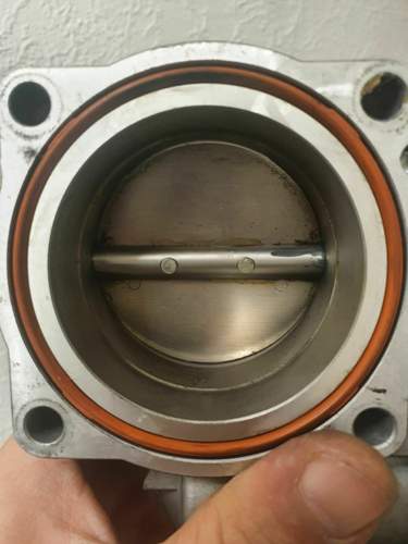

Ich halte es für relativ unwahrscheinlich, dass beide LMM defekt sind. Es könnte aber an den Adaptionswerten liegen. Um sicher zu gehen dass es auch nicht die Drosselklappe ist würde ich Dir empfehlen, den Luftfilterkasten zu entfernen so dass Du die Drosselklappe sehen kannst. Wenn Du dann den motor im Leerlauf laufen lässt muss diese einen spalt weit geöffnet sein und beim Gas geben muss sie sich öffnen. Wenn das ohne große Verzögerung Funktioniert ist sie iO. Dann müsste man halt die Adaptionswerte löschen und den Motor ein bisschen laufen lassen, evtl noch ein Stück fahren. Wenn es dann noch nicht besser ist liegt es wahrscheinlich doch am LMM selbst.

Zu dem ist mir ne Stelle an der drosselklappe aufgefallen. Da sind zwei Löcher .. gehören die so oder kommt da was bestimmtes hin und ich es normal das man die Dichtung der drosselklappe von aussen sieht?
