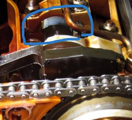

Mein 318ti Compact BJ 2002 155.000km mit N42B20AB hat ein Großes Problem.
Ich habe nächsten Monat Tüv und versuche seit Monaten das Problem, dass im Fehlerspeicher dauerhaft der Nockenwellensensor Einlass im Fehlerspeicher steht, immer mal wieder Auslass, löscht sich aber auch wieder selber. Getauscht Habe ich bereits beide Nockenwellen Sensoren durch Febi teile, den Kurbelwellensensor (Original), die Steuerkette wurde laut Protokoll bei 138.000 gewechselt. Die steuerzeiten stimmen auch (mit Original BMW Werkzeug geprüft) Nockenwellen sehen top aus, auch die Excenterwelle. Die Kabel habe ich ebenfalls durchgemessen Widerstände sind gleich und Strom kommt. Nachdem der Freundliche meines Vertrauens (sehr kompetent im Gegensatz zu allen anderen hier in der Umgebung) auch nur noch Steuergerät einfällt, dachte ich wende ich mich mal an Euch hier. Falls es interessant ist, braucht massiv Öl ~1l auf 800km.
Danke schonmal im voraus für antworten.

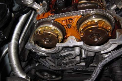

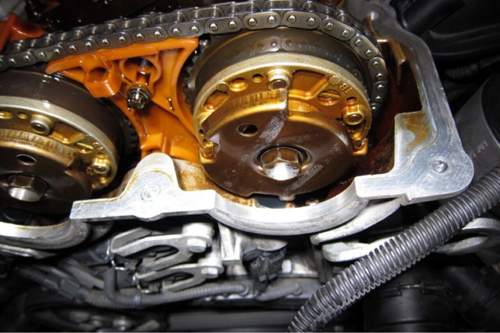

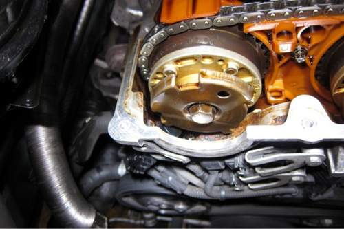

Guck dir lieber nochmals die Exzenterwelle genauestens an.
Stimmen denn auch die Positionen der Geberräder für den NWS?
Hat dein Steuergerät evtl. ne Macke?
Wie müssen die stehen habe keine Infos diesbezüglich gefunden? Weißt du da was ? Oder hat da jemand infos ?Zitat:
@redstar18 schrieb am 24. September 2017 um 17:48:21 Uhr:
Zur excenterwelle die sieht eigentlich gut aus hab da ja nen bild eingestellt vielleicht kann ich noch ein Besseres anhängen ob da jemand was erkennt.
