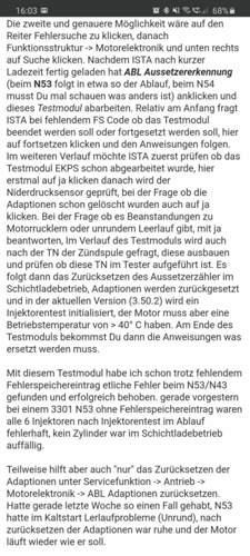

Anschließend musst du die neuen Abgleichwerte für jeden einzelnen Injektor dem Steuergerät mittels Programm mitteilen.
Kannst mal mit Rheingold die Laufunruhe messen, sollten mehrere Zylinder unruhig laufen bzw. nicht konstant gewisse Zylinder, dann würde ich erstmal nicht auf Injektoren tippen bei dir. Es gibt auch einen allgemeinen Prüfablauf bei Rheingold, vlt machst du den erstmal.
