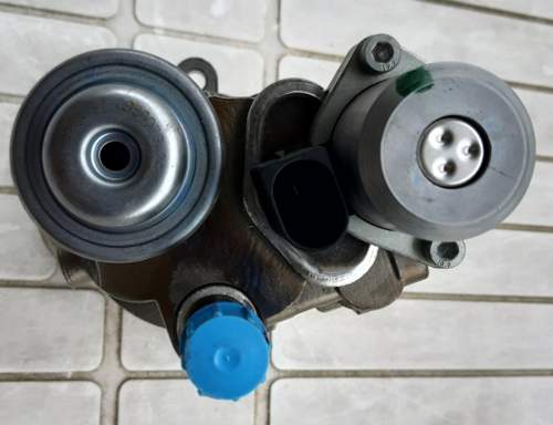

Moin Leute!
Hier mein Leidensweg mit meinem 325 Cabrio mit dem N53 Motor.
Der Motor hat rund 140.000km auf der Uhr.
Zunächst hat der Motor an der ein oder anderen Ampel geruckt, also ob er sich verschlucken würde. Allerdings immer nur einmal. Irgendwann kam hin und wieder ein Stottern und eine schlechte Gasannahme inkl. Notlauf hinzu. Speicher ausgelesen: Fehler im 4. Zylinder. Beim Freundlichen wurde mir gleich Angst gemacht (ca 4000 Euro für alle Injektoren etc) Ich habe dann erstmal die Zündkerzen getauscht (die wirklich fertig waren) und die Zündspule des entsprechen Zylinders. Seit dem läuft der Motor wieder sauber bis auf dieses Rucken hin und wieder. Allerdings kam gleich ein neues Problem auf: Wenn der Motor warm ist und man etwas länger steht, geht der Motor in den Notlauf sobald der Motorlüfter angeht. Das macht er inzwischen bei fast jeder Fahrt. Wieder den Fehlerspeicher ausgelesen mit folgendem Ergebnis:

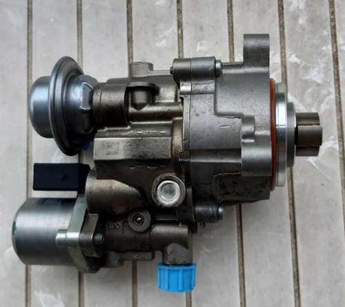

Jetzt die große Frage: Ist es die Hochdruckpumpe (wurde vom Vorbesitzer auch schon 2x getauscht) oder sind es jetzt doch die Injektoren oder sogar beides? Und warum geht er in den Notlauf wenn der Lüfter angeht?

wenn die Hochdruckpumpe auch schon 2x getauscht wurde, würde ich mir mal die Intankpumpe/Druckregler vornehmen bzw. vorsorglich tauschen.

Die Aufgabe des Niederdrucksensors (der vor der HDP (Kraftstoffhochdruckpumpe)) sitzt ist, dass er den Kraftstoffdruck im Niederdrucksystem prüft.
Bevor du deinen Wagen aufschließt solltest du ein leises surren hören, das EKP Steuergerät steuert die Kraftstoffpumpe in deinem Tank an und diese sollte einen Kraftstoffdruck von ca. 5 bis 6 Bar liefern (sitzt unter dem hinteren Sitz vom Beifahrer).
Auf der neben Seite befindet sich der Kraftstofffilter und die Mengenregelung.
Der Niederdrucksensor ist dafür verantwortlich festzustellen ob tatsächlich diese ca. 5 bis 6 Bar Druck ankommen.
Liefert er den Fehler Druck zu niedrig kann das die Kraftstoffpumpe im Tank sein, der Kraftstofffilter mit Mengenregelung oder das EKP Steuergerät, dass die Kraftstoffpumpe ansteuert, ggf. auch Kabelbrüche, Wackler (aber unwahrscheinlich).
Die Fehlermeldung Kurzschluss heisst zu 99% immer, dass der Sensor defekt ist und getauscht werden muss.
Nervig, da die gesamte Ansaugbrücke runter muss was ein paar Stunden dauert.
Anmerkung, wenn im Niederdrucksystem zu wenig Druck anliegt, kann das die HDP schädigen.
Deshalb lieferte BMW eine Software für den N53 aus, damit die HDP nicht leer läuft wird beim aufschließen des Wagens bereits die Kraftstoffpumpe angesteuert, sodass der Druck direkt an der HDP anliegt und diese keinen Schaden nehmen kann.

Korrekt, der dreht aber auch dann bei höchster Stufe wenn die HDP einen Schaden hat und die gelbe Warnleuchte im Kombinstrument angeht mit Motorstörung Leistungsabfall.
