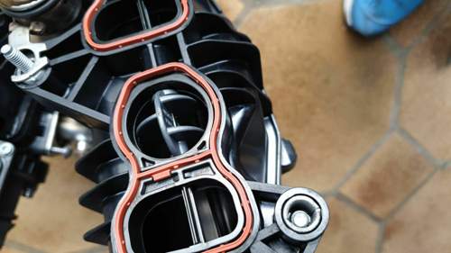

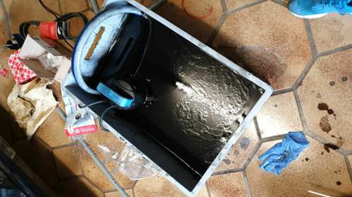

ich hab mir das heute angetan. Übel, was da bei rd. 140.000 km dranklebte, vor Allem bei Zylinder 1-3. Am Fahrverhalten hab ich keine Veränderung wahrgenommen. Der lief vorher sauber und auch jetzt danach. Das was da wegging, kann man sicher mit einer kleinen Kopfbearbeitung vergleichen.
Die KGE-Bohrungen hab ich mit kegelförmigen Verschlusskappen von Sekundenklebern vorher zugemacht. Dies wird gerne vergessen oder nach der von BMW vorgegebenen aufwändigen Art samt Ventildeckel-Demontage durchgeführt. Braucht man aber 6 Stück, da die teilweise mit "weggestrahlt" werden. Kegelförmig deshalb, damit die Dinger mit den 8 bar Gefäßdruck nicht in den Kopf reingedrückt werden können
Die anderen Kanäle hab ich immer abgeklebt. Da sieht man durch die Bewegung vom Klebeband sofort, ob die kleinen KGE-Bohrungen schön frei sind, wenn man in einen offenen Kanal Luftdruck draufgibt.
War für mich als Gelegenheitsschrauber schon ein kleiner Akt...immer diese Direkteinspritzer

Was ist denn da in dem Einlasskanal drinnen?! Sieht aus wie ein Span
meinst du Bild Nr. 16? Das ist noch etwas Span von der Stahlwolle, die ich für die Reinigung der Dichtfläche vorsichtig verwendet habe. Das hauts alles raus beim Strahlen.
Achso ok ... dann mache ich das auch mal Richtung 100.000 km sieht ganz nett aus was du gemacht hast

Meine Frage wäre noch hast du dir den Walnussstrahler geliehen ?
ne, das Gerät hab ich gekauft und die Lanze vorne aus ner Spritleitung selbst gebaut. Lässt sich auch immer so biegen, wie man sie gerade braucht. Den motorspezifischen Saugadapter gibts in diversen shops bzw. beim Hersteller Kamatec
Strahlgerät: 100 Euro
Saugadapter: 70 Euro
Granulat: 40 Euro (25kg)
