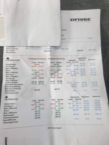

Hallo Guten Tag und Frohe Weihnachten,
Bei meinem Mercedes w210 Baujahr 1999 mopf 200 cdi wurde Neulich eine Achsvermessung gemacht. Wenn man das Lenkrad nach der Wasserwaage mittig stellt und die Achsvermessung durchgeführt. Steht das Lenkrad schief nach rechts bei 1 Uhr Stellung. Darauf hin habe ich das Lenkrad nach Augenmaß gerade gestellt und es wurde nochmal Vermessen. Jetzt habe ich keine perfekte mittelstellung und das Lenkrad steht immer noch schief nach rechts bei geradeausfahren. Könnt ich mir bitte weiterhelfen. Komme aus dem Raum Hamburg.

Bei dir wurde an der Hinterachse an der Spur nichts korrigiert. Diese ist gesamt gesehen noch in der Toleranz, aber das linke Rad steht mehr nach innen als das rechte. Damit schiebt die HA etwas nach rechts. Die gleich eingestellte Spur der VA würde fast gerade laufen. Um gerade zu fahren muss jetzt etwas nach rechts gelenkt werden. Also das Problem des TE.
Hier könnte eine gute Einstellung der HA Besserung bringen.
Will man es ganz gut machen sollte man den Sturz vorne versuchen zu korrigieren. Aber vorsicht. Erst kontrollieren ob bereits Korrekturschrauben verbaut sind. Dreht man diese im Achsträger ist dieser kaputt.
Den Sturz nur in einer Werkstatt machen lassen die das bei den Fahrzeugen kennt.
Wichtiger wäre aber die saubere Einstellung der HA. Idealerweise beide Seiten auf den Sollwert.

Die Volltrottel haben die Spur an der Hinterachse NICHT eingestellt und Spurführend ist die HINTERACHSE!
Das sollte man in einem FACHBETRIEB (Schallendes Gelächter ..) WISSEN!!!!!!!
Wie man allerdings in so einem Fall als Kunde auf die Idee kommt das Lenkrad zu verdrehen (richtig verstanden ????), ist mir ein Rätsel, hin fahren und REKLAMIEREN!!
Lenkrad VORHER wieder zurück setzen!

Meist ist die Schraube an der Hinterachse aber auch eins geworden mit der Strebe. Dann ist nichts mehr mit verstellen.
Das ist ja was anderes. Das muss man dann dem Kunden sagen…
Themenstarteram 26. Dezember 2022 um 19:25
Die Hinterachs Streben wurden vor 4 Jahren neu gemacht. Die Spurstangen an der Hinterachse wurden neulich erneuert .
Ruf da mal an und mach einen neuen Termin.
Du hast da Geld für bezahlt und dann sollen die vernünftige Arbeit abliefern.
