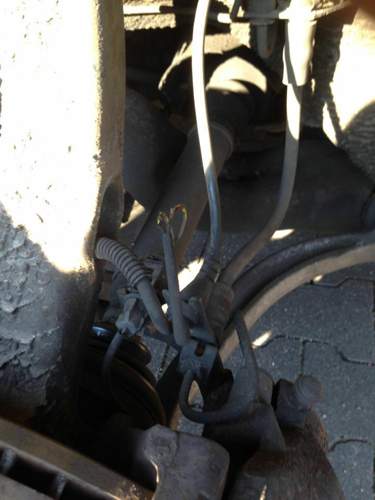

Nach dem Wechsel des Antriebsgelenkes brennt nun die Brems-als auch die ABS Kontrolleuchte. Ich kann aber nicht erkennen woran es liegen könnte. Hatte vieleicht schon mal jemand so ein ähnliches Problem und kann mir weiterhelfen. Bin für jeden Hinweis dankbar.

Wahrscheinlich der ABS sensor entweder verdreckt oder defekt
...oder bei der Arbeiten Sensor-kabel beschädigt?
...oder "Zahnkranz" an der Welle mit Dreck/Fett versetzt?
Zahnkranz wohl nicht versehentlich demontiert?
Themenstarteram 23. April 2011 um 19:50
Zuerst einmal vielen Dank für diese Antwort,du kannst mir sicher auch noch verraten ,wo sich der Sensor befindet, über oder am Bremssattel, oder links hinter der Bremsscheibe, leider keinen Plan
meinst du den Kranz der vorne auf dem Gelenk ist ,das Ding mit Löchern, da haben wir ausversehen mal draufgehauen auf den Kranz,könnte das der Auslöser für meine brennenden Lampen sein???????, manchmal geht das ABS und dann wieder nicht, ist ganz komisch, habe leider keine Ahnung
Jo das kann sehr wohl der Auslösern sein, den Kranz kannste wohl erneuern.

Es lag daran, dass die Burschen aus Versehen auf den Zahnkranz für die ABS Sensorik draufgehauen haben. Dadurch kam es zu Zahnausfall oder Zahnabbruch, und der ABS Sensor kam beim zähnezählen durcheinander.
Theoretisch ist auch möglich das beim draufhauen ein beringter Finger dazwischen war, und der Ring mit Teilen vom Finger dann in die Zahnzwischenräume gepresst wurde und diese verstopft hat. Auch dadurch würde dann der ABS Sensor beim zähnezählen durcheinander kommen.

Ich hoffe das mein Anliegen hier rein passt. Vor einem halben Jahr habe ich meine Bremsen komplett wechseln lassen, und seit dem zeigt mir mein Fis an das die Bremsen fällig sind. Der Typ von der Werkstatt konnte den Fehler nicht finden, und somit möchte ich selber mal überprüfen ob der Sensor noch IO ist. Jetzt stellt sich die große Frage für mich wo genau dieser Sensor sitzt und wie er aussieht? Habe schon seit längerem die Sufu bemüht aber leider nichts gefunden. Wäre sehr dankbar für einen Tipp eventuell mit Bild wo das Teil sitzt. Danke schon mal im Voraus.
meist ist es ein Kontaktproblem direkt am Stecker vom Bremsklotz zum Kabel.
Durch Überbrücken schnell getestet.
Oder Kabelbruch im Bereich des Kotflügels also vom Bremsklotz zum Motorraum.
Das heißt wenn ich den Reifen vorne runter nehme müsste ich den Sensor auf dem Klotz schon sehen können richtig?
korrekt.
Bei kleinerer Bereifung kommt man auch ran wenn man die Lenkung stark einschlägt.
