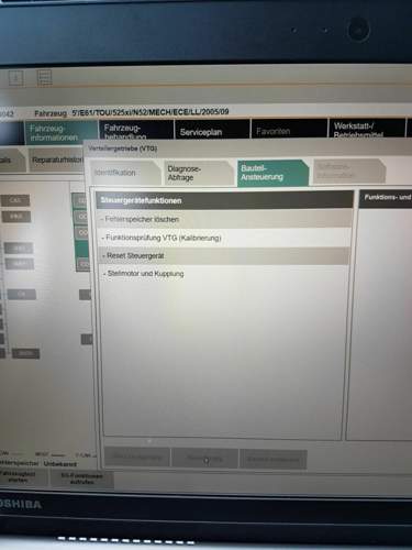

habe jetzt das öl vom verteilergetriebe gewechselt da die 4x4 anzeige im kombi anging und der fehlerspeicher "ölverschleiss" anzeigte
meine frage ist jetzt wie kann ich die fehlermeldung dauerhaft entfernen? nur mit löschen im fehlerspeicher is nicht!?!

Nach dem Ölwechsel muß / soll man die Einlernroutine ausführen (Inpa, Toolset oder Händler)
Wenn der Fehler auch danach nicht löschbar ist, stimmt etwas anderes nicht.

Geh in INPA ins Verteilergetriebe, dann unter "STEUERN" und schau mal, ob die die Kalibrierroutine findest.
Oder schau Dir die einzelnen Jobs in Toolset an.
Ich weiß es auch nicht mehr auswendig, ist schon wieder 4 Jahre her, wo ich das das letzte mal gemacht hatte.
Mit Rheingold klappt es auch, da mußt Dir keine Jobs selber suchen.

Beim VTG kann man ganz einfach in I*** Spezialtest einen Reset durchführen.
Auf der ersten Seite Specials Tests auswählen, dann E53/E83 VTG auswählen und alle Werte zurücksetzen!
Anschließend noch mal den Fehlerspeicher löschen und dann müßte es ohne Fehlerspeichereintrag funktionieren.

Nach dem Ölwechsel lässt sich der Wechsel in INPA nur anmelden wenn alle offenen Serviceintervalle geschlossen sind!

Ich hatte das gleiche Problem! Fehlermeldung VTG Öl wechseln wegen Alterung, dass habe ich gemacht, aber anschließend konnte ich den Wechsel in INPA nicht anmelden. Mehr muss man auch nicht!
Es war noch ein Motorservice nicht zurückgesetzt, darum ging es nicht. Danach ohne Probleme, ohne Reset oder Kalibrierung oder sonstiges.

inpa...special tests...getriebe....verteilergetriebe sg e53/e83....steuern.....sg reset
fehlerspeicher gelöscht uns fehler kommt nicht mehr
