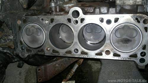

Ich habe letzte Woche die Zylinderkopfdichtung von meinem T3 Diesel JX gewechselt,
weil die defekt war.
Bis vorhin war ich auch noch total happy weil alles so gut geklappt hat und es wirklich
auch nur die Dichtung war und kein Riss im Kopf und der Motor wieder wie ein
Schweizer Uhrwerk läuft.
Ich bin auch schon ein paar Kilometer gefahren und alles Super.
Heute nun habe ich den Bus noch mal auf die Rampen gefahren um die Motorabdeckung unterzubauen
und es leckt an der Vorderseite Rechts mit sauberen Kühlwasser.
Es ist mehr als schwitzen.
Was soll ich tun?
Warten?
Nachziehen?
Ich habe habe keine Lust alles nochmal links herum zu drehen!!!
Danke im vorraus

Moin, Hast du die Schrauben alle fest angezogen nach Vorgabe?
alle angezogen und in der richtigen reihenfolge?
Keine Fremdkörper auf dem Zylinderkopf gehabt?
hast du ne Paste dazwischen gepappt?

Mahlzeit! Da gehört keine Paste hin.
Kopf war plan?
Du schreibst nur von Nm,Grad auch beachtet?
Laut RLF is das warmfahren und dann nachziehen erforderlich.
Dies nach 1000Km nochmal.
Und je nach Schrauben auch Unterschiede.
Welche hast du gekauft?
Welche Dichtung?
Was noch erneuert?
Gruß Frank!
Themenstarteram 27. Februar 2012 um 15:52
Der Kopf war plan.
Grundüberholter Austauschmotor mit neuem Kopf der 50.000 gelaufen hat.
Ich habe den Block, sowie den Kopf mit Scotch saubergemacht.
Schwarze verhärtungen und reste der alten Dichtung mit 1000er Schmirgel geputzt.
Schrauben und Dichtung von VW.
Nein, auf Grad habe ich nicht geachtet.
Ich habe auch keine Ahnung was damit gemeint ist.
Bitte erkläre!

ich geh mal davon aus, daß das gleiche in Franks PM steht, aber falls nicht:
Nach dem Anziehen mit Drehmoment müssen die Schrauben noch mal mit Drehwinkel angezogen werden. Der genaue Drehwinkel steht auf der Skizze die der Dichtung beilag... VW nimmt üblicherweise Elring Dichtungen und da ist es zwei mal 90°. Die müssen auch relativ sauber - also durchgehend - angezogen werden. Fühlt sich beim ersten Mal etwas fies an und man bekommt Sorgen, daß die Schraube abreißt, aber dit klappt schon. Sind Dehnschrauben, und das Dehnen vermittelt einem das Gefühl von überdrehen... wacker weiter ziehen!
Wenn Du das also noch nicht getan hast, verschieben sich die beiden Schritte. Jetzt zwei Mal 90°, nochmal warmfahren und nochmal nachziehen. Und dann in 1000 km noch einmal 90°!!!

auf jeden Fall erst noch die zwei mal 90° anziehen! So ist der Kopf ja schon fast lose drauf...
Mit Innenvielzahn
Stufe 1 40Nm
Stufe2 60NM
Stufe 3 + 1/2 Umdrehung (180 Grad)
dann Motor warmfahren mindestens 50 Grad Öltemp und danach nochmals alle Schrauben 90Grad nachziehen (immer Reihenfolge beachten)
nach 1000 km nochmals 90 Grad nachziehen
