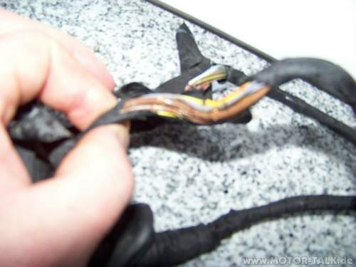

Ein gutes Neues zusammen.
Zuerst mal vielen Dank, dieses Forum und die Anleitungen u. a. von straba haben mich ermutigt, meine defekten Kabel selbst zu reparieren.
Zunächst war es nur die Heckscheibenheizung, dann ging eins nach dem anderen kaputt.
In der Werkstatt sollte es über 1500 kosten, ein Kulanzantrag beim Hersteller wurde abgelehnt.

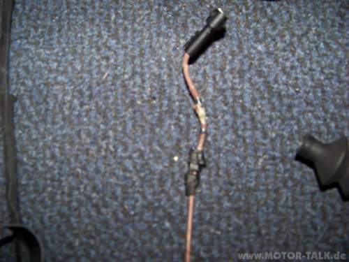

Dann habe ich die Reparaturkabel bei e..y gekauft, mit Quetschverbindern, links waren sie passend zusammengestellt, aber mind. 5-7 cm zu kurz, rechts anders zusammengestellt als benötigt, mein Tipp 2 x den rechten Satz kaufen, die Farben der Kabel stimmen sowieso nicht und dann sind sie wenigstens lang genug. Die Qualitat ist sehr gut, sehr schön flexibel.
Ich habe in mehreren Etappen gearbeitet und vor dem Abklemmen der Batterie immer gewartet bis das Auto in Schlafmodus gefallen ist, ob das nötig ist oder nicht weiß ich nicht, aber bei mir ist danach kein Chaos aufgetreten, sondern eine Funktion nach der anderen ging wieder (und die Fernbedienung auch). Ich habe nun 3 Stränge gewechselt den linken mit dem Antennenkabel noch nicht, als letztes den mittleren von rechts, der in das Heckfenster geht. Als da dann alles fertig war, habe ich dann die FB versucht und das Auto hat 1 x geschlossen und dann ging die FB nicht mehr - aus.
Ich mußte mit dem Schlüssel aufschließen, denn alle Türen waren zu. Seither habe ich die FB nie wieder gehört, sie geht nicht auf, nicht zu, macht kein klack, nichts - was ist da faul?? Kann jemand helfen??

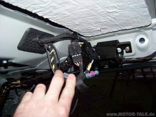

Folgendes fällt mir auf:
Beim Verkabeln diesen Stranges gibt es 2 gleich dünne braune Kabel, die ich evtl. vertauscht haben könnte, habe sie zur Probe auch nochmals umgetauscht, aber es gibt keinen Unterschied: das Radio geht beim Anlassen sofort an, auch wenn es eigentlich ausgeschaltet ist. Also Radio aus und dann Fahrzeug ausmachen, beim Wiederstart geht der Motor an, dann das Raido, das geht kurz wieder aus und bleibt dann an. Das ist schon seltsam. Meine Kabel habe ich alle geprüft, es ist Kontakt vorhaden.
Was mir noch auffällt ist daß es nach dem Starten hinten im Bereich der Sicherungen (sind alle geprüft) Klack macht, was vorher eigentlich nicht so war.

hallo,
hast du Leitungen am Antennentuner vertauscht? Ist hier eingebaut:
http://wds.spaghetticoder.org/de/zinfo/EO_E61_65_0011.htm
und so verschaltet:
http://wds.spaghetticoder.org/de/svg/sp/SP0000023604.svg?m=e60
und so im Überblick:
http://wds.spaghetticoder.org/de/svg/sp/SP0000023484.svg?m=e60
gruss mucsaabo

Alles erledigt - geschafft, ich habe nun alles raus und komplett nochmals gemacht: ich weiß nicht wie, aber da waren wohl wirklich die 2 Kabel vertauscht, die ich zwar richtig durchgeklingelt habe, aber sie waren schon vor der Quetschverbindung falsch.
Die FB geht wieder, das Radio bleibt aus. Sonst ist alles o. k.
Meine Empfehlung um sowas auszuschließen: jedes Kabel vor UND nach dem rausgetrennten Teil mit einem Fähnchen beschriften und durchnummerieren; Achtung dann aber auch alle Reparaturkabel nummerieren, wenn man nicht für jede Originalfarbe eine unterschiedliche Reparaturkabelfarbe hat.
