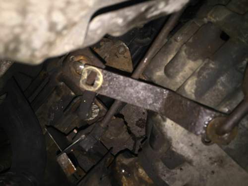

hallo zusammen
habe die tage meine kupplung neu gemacht.
Jetzt habe ich das Problem, dass ich um den ersten gang einlegen zu können den schaltknauf runter drücken muss und hinter die sperre vom rückwärtsgang gehen muss (also quasi genauso wie den rückwärtsgang einlegen muss)
auch der 2te gang geht nicht gescheit aber da komm ich gerade noch so hin mit etwas schwung.
Es ist einfach so, als hätten sich alle gänge 1-2 cm nach links verschoben.
habe mir schon überlegt einfach die welle unten an der spritzwand einfach ein kleines stück zu drehen (also da wo diese "schelle" ist) nur hab ich dann gesehen das auf der welle ein kleiner zapfen ist der in einer Nut dieser "schelle" ist. Also nix mit einfach drehen.
Beim Ausbau des getriebes musste ich am gestänge eine 13er Mutter aufmachen, die dann auf die Stange geht die dann zum diesem "Triggergewicht?" geht, da die Splinte nichtmehr aufgegangen sind, aber da kann man doch eig nichts verstellen?
Hoffe ihr könnt mir helfen.

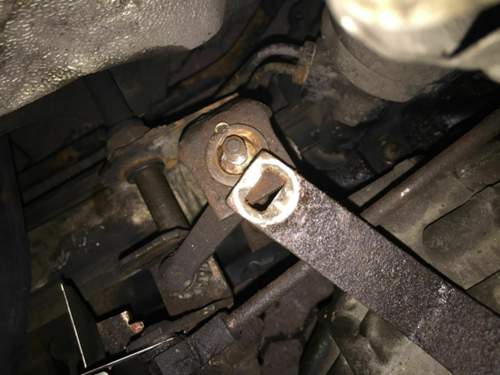

Also habe gerade nochmal geschau und nein da kann man definitiv nichts verstellen wo ich aufgemacht hab (siehe Bilder)
Aber einstellen werde ich wohl trotzdem müssen, jetz schreiben alle das man einfach die klemmschelle aufmachen muss verdrehen etc...
Nur wie gesagt auf der Welle sitzt ein kleiner Zapfen und der geht in die nut von der klemmschelle, wie soll ich es denn dann verdrehen?
Blob
Blob

Nein die klemmschelle ist nicht auf dem Bild, des ist nur die Schraube die ich aufmachen musste weil die splinte vom tilgergewicht ja nichtmehr raus gingen..
Aber wie gesagt, da kann ich nichts verstellen...

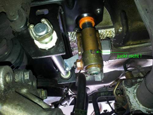

Ich meine die klemmschelle unten auf der schaltstange
Und ja ich weiß, das hatt mit ner Kugel nichtmehr viel zu tun, werde da bei Gelegenheit alle Lager und was eben dazu gehört erneuern

der nippel ist nur fuer die schelle und sitzt nicht in der stange ...
der abstand (vor/zurueck) der schelle ist in bestimmten grenzen frei waehlbar...
das stellt dir dein neutralgang ein ----- wo es dir halt lieber ist (armlaenge)

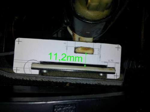

fuer die schaltung ist nur das verdrehen wichtig!
entweder die lehre nutzen (kann man kaufen oder im inet ausdrucken und selber feilen)
oder ein 11,2mm stueck zwischen dem plastik fuer den rückwaertsgang packen
(getriebe im Leerlauf alle stangen bissel ruckeln)
11mm tuts auch :P festschrauben fertig, notfalls freihand justieren geht auch!
Nippel
Lehre
