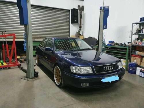

Nach langem suchen , endlich gefunden !
Hallo , seit ich im letzten sommer 18 meinen 2,3e 100er c4 verkauft habe (wegen dem schlechten lack, der echt
total ausgeblichen war) und ich mir dann einen a6 2,7 tdi bj. 2006 avant gekauft habe , hab ich mich fast nur noch geärgert (parkbremse hat ständig gemeckert , werkstatt wusste nicht mehr weiter)
Und dann august 19 hat das automatikgetriebe den geist aufgegeben !
Das war mein aus flug in die welt moderner autos , nie wieder nach 96 bj.
Dann hab ich einen günstigen a3 gekauft mit der absicht wieder einen c4 zu suchen !
Und siehe da ,ich hab einen gefunden !
Audi 100 2,6e
120000km
scheckheft gepflegt
Lack professionell aufbereitet
Technik top (das fahrverhalten ist wie neu )
velour ausstattung
schöne felgen 18zoll
bisschen tiefer (KW Gewindefahrwerk)
vorbesitzer waren ein älterer herr bj. 33 und ein mann um die 40 von dem ich ihn habe !
Jetzt habe ich endlich ich eine gute basis um die nächsten jahrzehnte ein tolles auto zu fahren.
Was glaubt ihr , habe ich mit 5500€ zuviel gezahlt ?
Ist zwar ne menge geld aber das auto läuft echt wie neu , und ich fahre seit über 20 jahren audi
nichtmal der a6 bj 06 lief besser !
gruß thomas

wenn du mit dem zustand zufrieden bist und das auto genießt, dann musst du dir nur eine frage stellen: wieviel €€€ ist dir deine zufriedenheit wert? ;)
hab spaß mit dem ding! ;)
Hallo Thomas, ich fahre seit 20 Jahren Audi C4 und habe es keinen Tag bereut.
Bisher habe ich noch keinen modernen Nachfolger gefunden der mich auch von der Zuverlässigkeit überzeugen könnte. Mal sehen wie es weitergeht.
Du hast es für dich richtig gemacht, Glückwunsch! Viele meinen immer moderne/neue Modelle fahren zu müssen. Ich denke wenn man zufrieden mit seinem Wagen ist spielt das Alter keine Rolle...
@mga1 schrieb am 18. November 2019 um 22:11:28 Uhr:
Ganz ehrlich, ich hätte noch mehr gezahlt!
Ich bin sowas von zufrieden
Gruß Thomas
